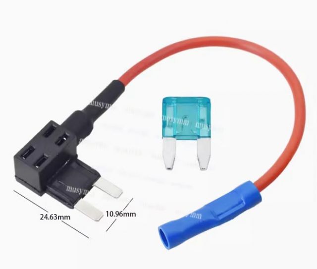

        车上有UV车台和891短波台。UV台子全功率发射电流接近10A,但一般只用中低功率发射,所以就直接在保险丝盒内的点烟器对应的位置引出供电线接UV车台。891全功率发射时电流较大,用FM模式全功率发射电流约18A,用单边带电流小些,但为了安全起见,通联时使用单独的电源供电,不通联时也是接保险丝盒内点烟器供电。
        保险丝内供电引出用的这种线,TB有卖的。负极就是搭铁。
