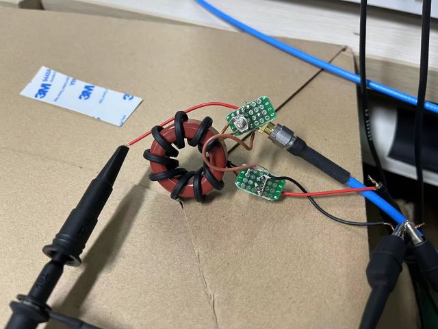

已经做好了移相网络盒。使用LC方案。电容为2组,每组100+47+68P ATC100B电容组合,电感为2根1.2mm漆包线用热缩管包起来绕在T130-2磁环上。

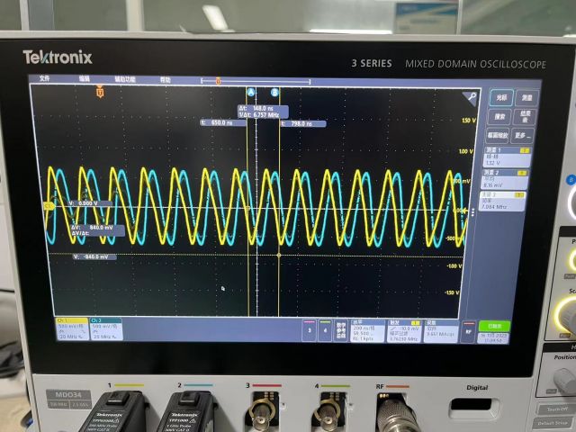

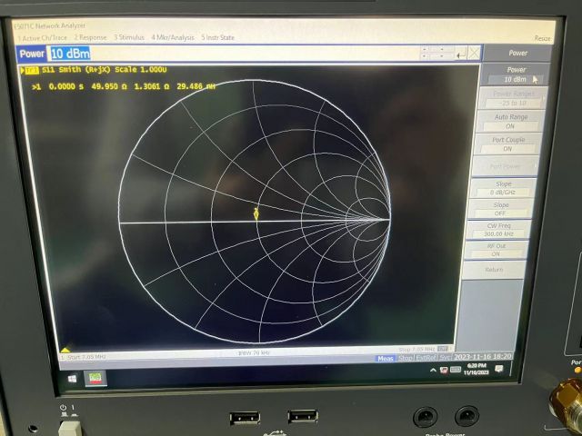

调试时在2个天线端口和吸收负载端口都用50欧电阻端接,用网络分析仪测量输入口阻抗,并用2通道示波器观察2个天线口上波形(使用10X探头)
通过调节电容容量使2个天线口上的波形(信号)幅度尽量接近,然后调整电感线圈松紧(电感量)使输入阻抗尽量接近50欧。如果带有一点点感性电抗属于正常。
然后给两个天线口接上50欧功率假负载,用100W功率输入网络盒,用功率表测量2个天线口输出功率,如果有明显差异(相差大于10W以上)就需要微调两个电容容量,使2个天线口输出功率尽量一致。而且调整电容容量以后还要微调电感感值以保证阻抗匹配。电容越大,电感感值需相应增大。
在输入馈电M座上连接一个FT50-61磁环绕的60uH电感,用它对继电器进行馈线隔离式馈电,用于切换天线方向。
