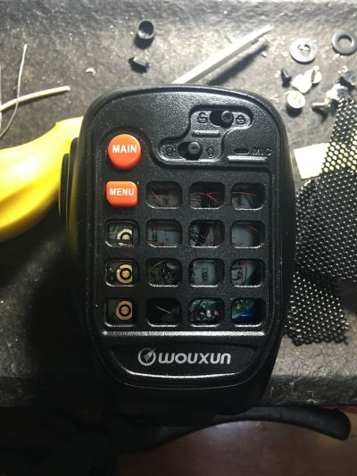

400XDR手咪手感很差,而且开车时扯着手咪使用很是不爽,原装手咪未内置扬声器,在嘈杂环境下很难听清,看到摩托罗拉的蓝牙手咪很是羡慕,可惜摩托的蓝牙手咪进行了加密,仅仅只能用于摩托自己的手台,于是萌生了自己组装一个蓝牙手咪的想法。
[attachment=696933]
首先在万能的淘宝买回几块蓝牙模块,一一测试,终于找到这块完美支持400d的蓝牙。
[attachment=696934]
拆了欧讯的一个手咪
[attachment=696936]
利用欧讯手咪的喇叭,8欧姆一瓦正好匹配
[attachment=696937]
这个板子要裁剪一下,不然装不下
[attachment=696941]
[attachment=696940]
裁剪成这个样子,需要的按键保留下来

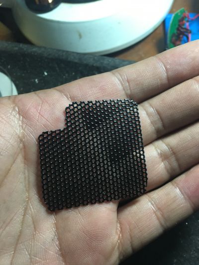

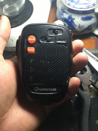

装好的样子,保留了正面两个按键作为音量键,那些空洞是不是很丑,,,,继续看图

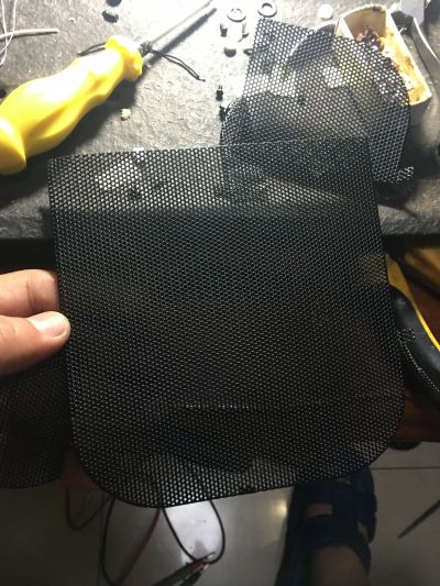

铁丝网上场了
剪出一块
大功告成。。。。。。。
