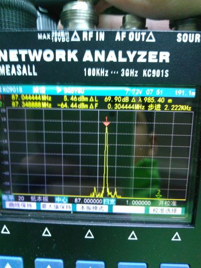

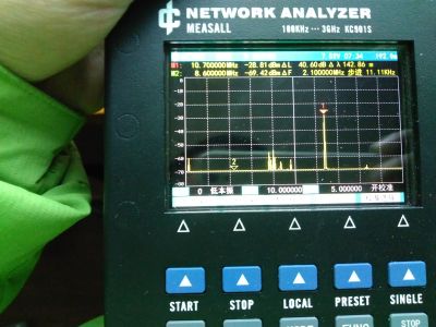

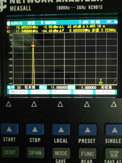

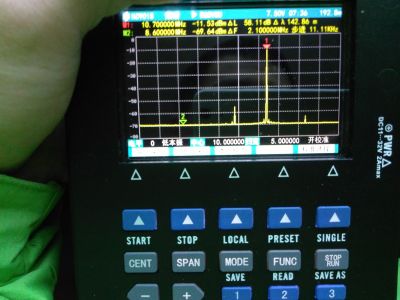

这种由SSB发射状态判断10.69M信号正常的逻辑在简单的DIY机器身上说得通,但是在有发射激励控制(ALC)电路的机器上就说不通了,发中放通常有很大的增益余量,即使CAR 10.69M的电平达不到要求,也可以通过发中放的增益余量来补偿,从而达到一定的功率输出,因此,维修时应该将各本地振荡器(LO1 LO2 CAR)的信号电平也考虑到检查范围内,由于ssb模式s表有指示,所以只需要测定CAR端口电平就行了(手册标定值-4dbm)。由KC901S频谱模式(设定扫宽2MHz内)测得SSB接收正常状态下电平为-3.XXdbm,不正常时低于-15dbm,由KC901S射频信号源模式向RF板CAR端口输入10.695M信号(约0dbm),能正常解调SSB信号,确认是PLL板CAR部分故障。
KC901S测得故障状态下PLL板CAR端口电平
KC901S测得正常状态下PLL板CAR端口电平

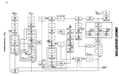

PLL单元原理方框图
可以看到,PLL单元CAR信号的合成过程为:20M晶振(本机温补被机贩子拆走,求一个)与Q12构成20M基准振荡器,经Q13、Q14、Q5、IC8放大(IC8似乎是作缓冲放大?请各位老师指点),由IC2 1/2倍频得到10M信号,20M基准信号也兼作为DDS2单元的频率基准,由DDS单元产生的信号与10M信号在IC7混频、滤波器处理得10.69M信号,再由Q10放大从CAR端口输出到RF板直达SSB解调混频器。测LO1、 LO2输出电平正常,LO1、 LO2、CAR共用的20M基准信号不太可能有问题,那么疑点主要在于Q9、IC7 、IC1(DDS2-F71022)、DDS LPF 、BPF C.F、Q10上。测试了Q9、Q10工作点均正常,BPF C.F(10.7M滤波器)插损在正常范围,Q9 、Q10周边阻容件也测量检查并补焊了一遍,混频器IC7通过与IC5对调也排除了嫌疑,那么问题就出在独立、我最不爱碰的DDS单元身上了。
LO1输出电平测试
LO2输出电平测试

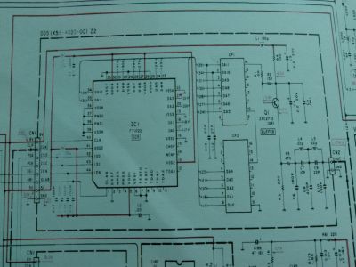

DDS单元原理图

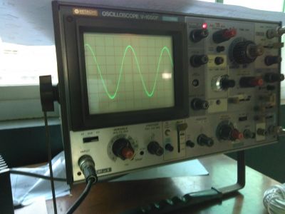

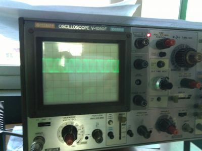

测一下DDS单元输出信号,离手册标定值差远了。
示波器测得正常状态下DDS模块输出
示波器测得不正常状态下DDS模块输出

锁定了是DDS模块问题,接下来就是最后的维修排查,离病灶已经很近了 XD

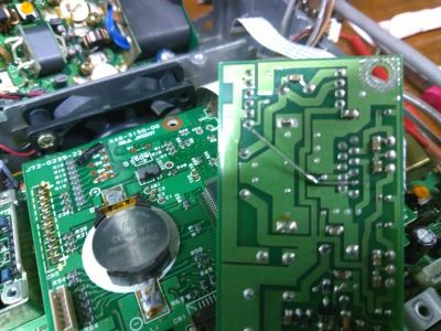

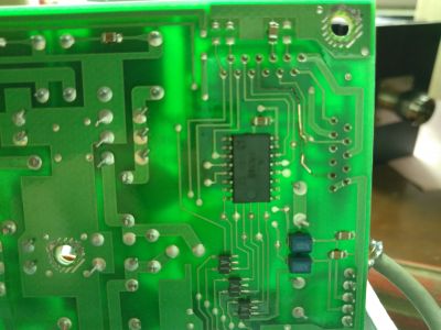

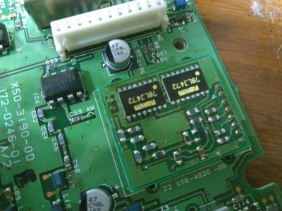

开机状态下敲击PLL板和RAM板,可以从KC901S上看到CAR端口输出电平在正常和不正常之间变动,看来确实是DDS模块内部元件虚焊了。多少有点担心是DDS模块坏,就GOOGLE了一下DDS IC的型号,发现和TS-950等机一致是建伍“DIY”的定制IC,查不到具体资料,但也未见损坏报告,估计DDS IC损坏概率不大,只是外围元件虚焊,于是将两块DDS模块一并拆下,补焊全部元件。
DDS模块
装机开机,敲击PLL板和RAM板,CAR端口输出电平保持在正常值不变,故障基本排除。

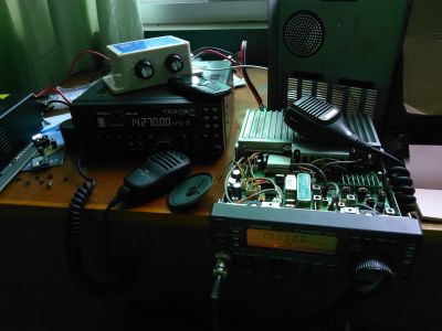

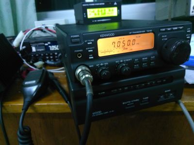

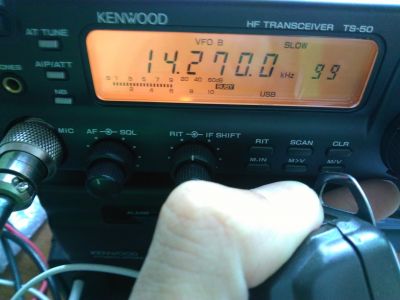

恢复TS-50上的全部连接线,SSB接收恢复正常,吃过午饭后用FT-450D蹲14.270等着通联试机,结果一直没传播,(最近传播都特别差= = 晚上经常全波段没人,有时候连10MHz报时台都收不到)

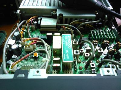

装机测试,耳听校正频率
枯坐到中午一点半,传播突然打开而且非常好。顿时睡意全无开始摆摊,BG9HUS(甘肃兰州)回应了我的呼叫并答应帮忙测试,
BG3TRY(山西阳泉)也用他的JRC-196打过来。后续还捅了不少台,接收效果都不错。
烤机通联到半夜,没问题,上螺丝打完收工。
