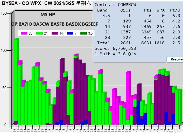

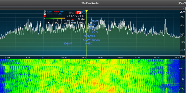

虽然纸面上破了BY5CD 2016年的记录,但是由于扣分率显然会很高,所以最终只是完成了BY5EA自我超越的目标,40M 两天都是强雷达干扰(见下图),覆盖了整个CW段,而40m传播又非常好,非常可惜,功亏一篑。2024年是一个传播高峰年,但具体到本次比赛传播明显不然3月份的SSB,尽管如此BY8AC和B1Z在MS HP中QSO都达到了2800+,总分在800万上下,BY5EA比不过这两个团队是情理之中的,尤其是看见BY8AC新建设的基地,无论地形还是天线,都不输10年前的BY5CD,终于看见了一个新的超级大台诞生了,以前曾经有过的那些纪录会一个个被破掉,而B1Z硬件一直是平原地区的典范,只是以前噪声偏大,据说近年来噪声大为改善,相信在这个传播周期会有所作为。另外一个优秀团队是B7C(BD7DT),这个湖南基地已经崛起了很多年了,他们也有地形优势,如果能上到林场,那几乎是这几个团队中最具地形优势的。除此之外国内团队中新疆的B0A无疑是最佳的,今后比赛的竞争一直会在这几个团队中进行。

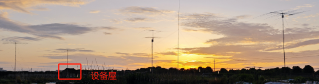

回到我们的BY5EA,这是一个很普通的竞赛团队,无论在地理上、地形上、天线条件上都没有优势,主要满足日常DX和参与比赛的诉求,其特点就是满足全遥控多人复杂竞赛策略的操作。具体到本次比赛OP们 一如既往地都很忙,到比赛前三天才开始召集OP,大家安排好自己的时间片段参加比赛,BA7IO BA5DX BA5FB是完全远程遥控,BA5CW和BG5EEF有一天时间在现场,不过在现场也仍然是对着电脑遥控,因为操作室离开设备屋大约有70多米,下图是在操作间视角看整个比赛场地 ,比赛中为了更好处理INBAND操作,专门新架设了一条只能人工旋转的Y3C11三波段八木,老的那条Y3C11则作为主叫天线的第二方向备用,比赛中OP充足的时段可以非常顺畅地完成2R+1M的多人单机复杂遥控操作,只是不能保证OP有足够精力全程参赛,大家都比较轻松地参与了比赛,保证了每个时刻至少有一个OP在主叫,总体配置上达到了设台的初衷,基本不需要准备就可以完成相对像样的多人比赛,而且OP可以完全不用到场。至于成绩嘛,也不会太差,如果本次比赛40m波段没有雷达干扰,很有可能可以和BY8AC和B1Z有得一拼,毕竟当前成绩也不差。
