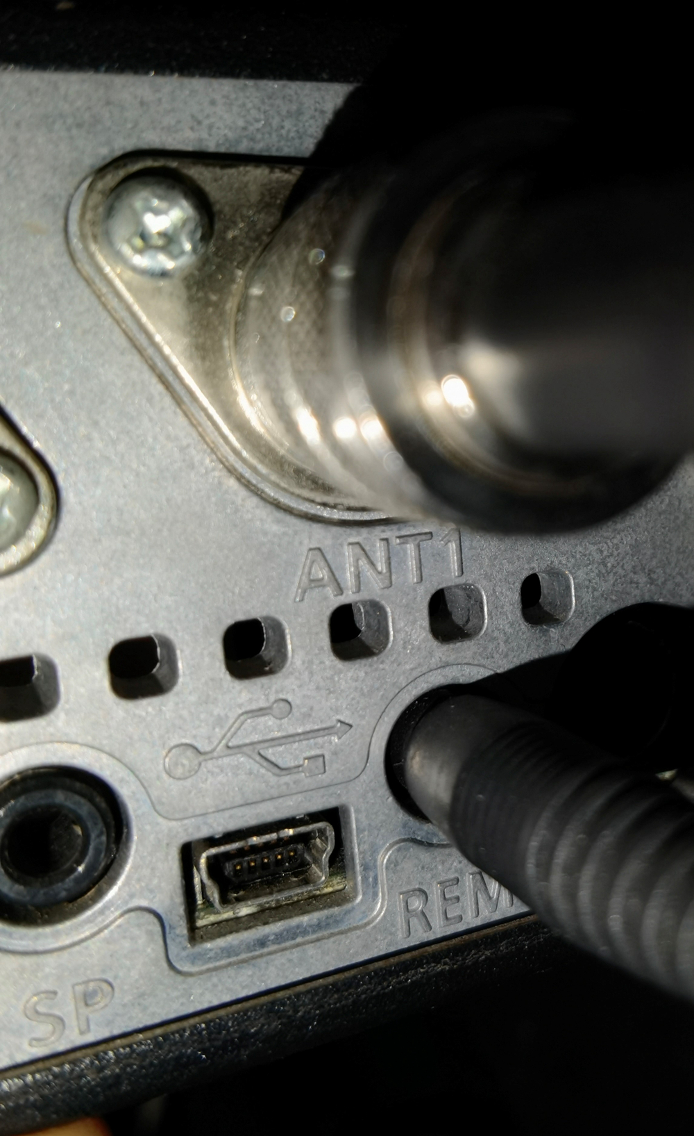

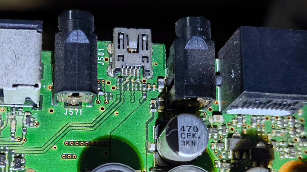

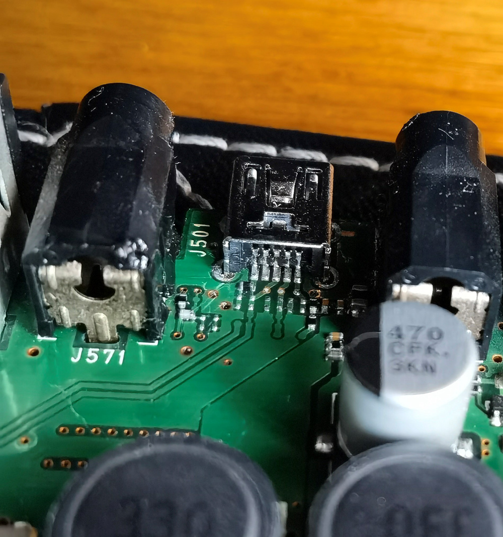

准备用7100玩玩FT8,怎么都找不到串口,排除数据线、电脑问题,锁定应该是设备的问题了。找到ICOM售后,居然不给非国行机器维修。本着死马当作活马医的大无畏精神,自己干。

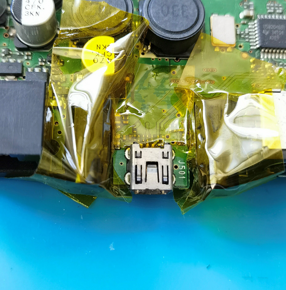

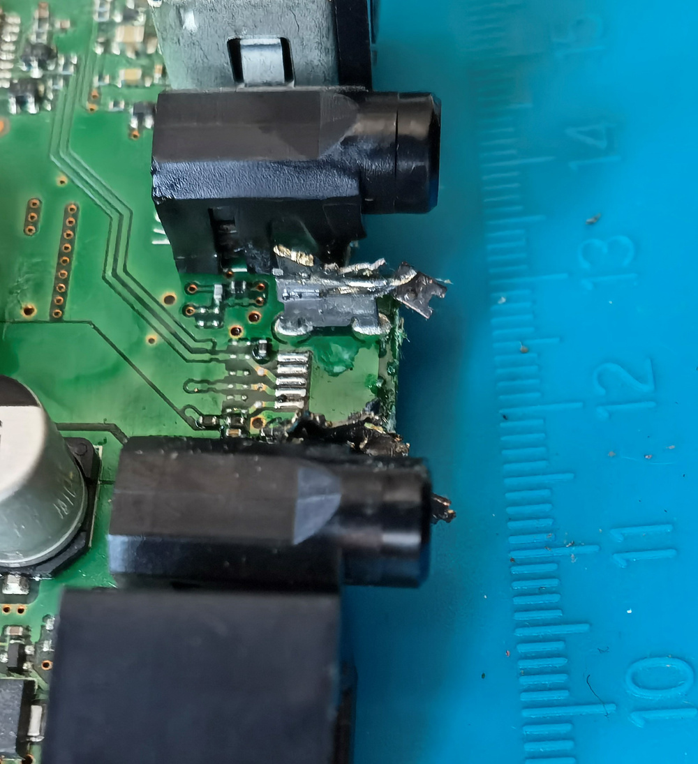

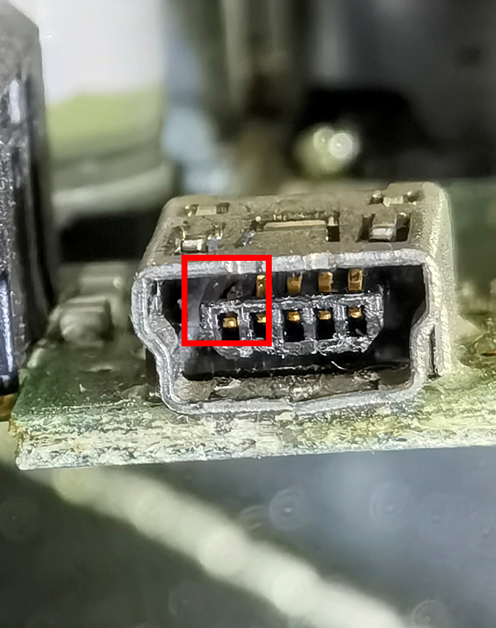

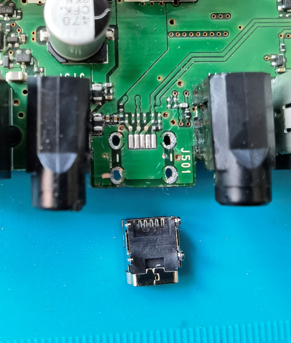

拆开机器插上数据线,逐一测量每个针脚,终于发现问题了,原来是USB座的一针断了。问题找到,下单买元件(3块钱买5个还包邮,这单商家亏大了)。想着很容易换,干起来还真不是那么回事儿,旧件怎么都拆不下来,外壳4个固定脚都接地,PCB大面积铜箔散热太快。又翻出风枪,周边粘上高温胶带做好保护,外壳都吹变色了,还是纹丝不动,都闻到糊味不敢再吹了。没办法,只能暴力拆解了,四个固定孔用电钻打通的。修平整焊脚,洗板水去除焊膏,后面焊新件就顺利了。

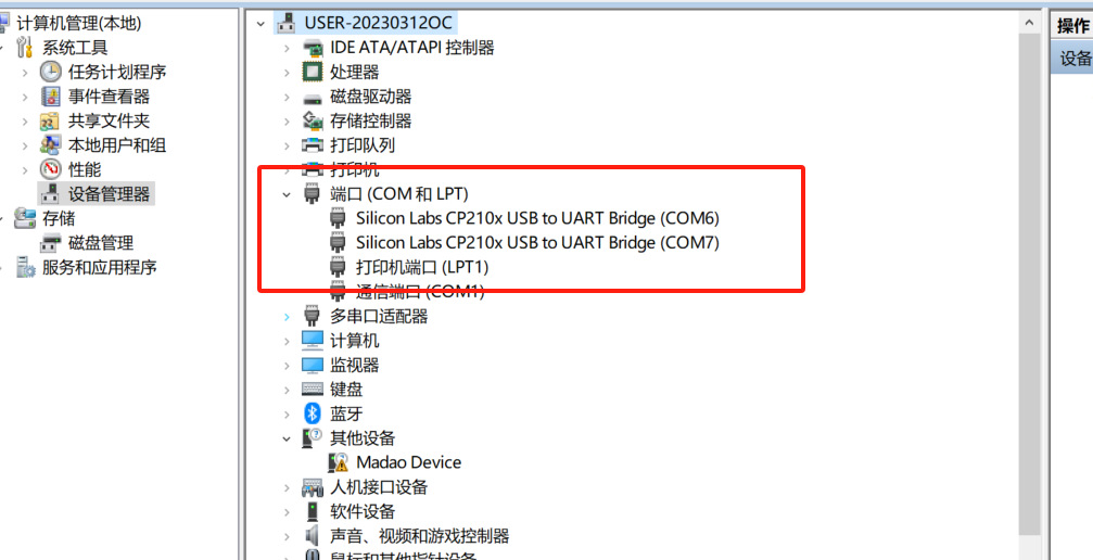

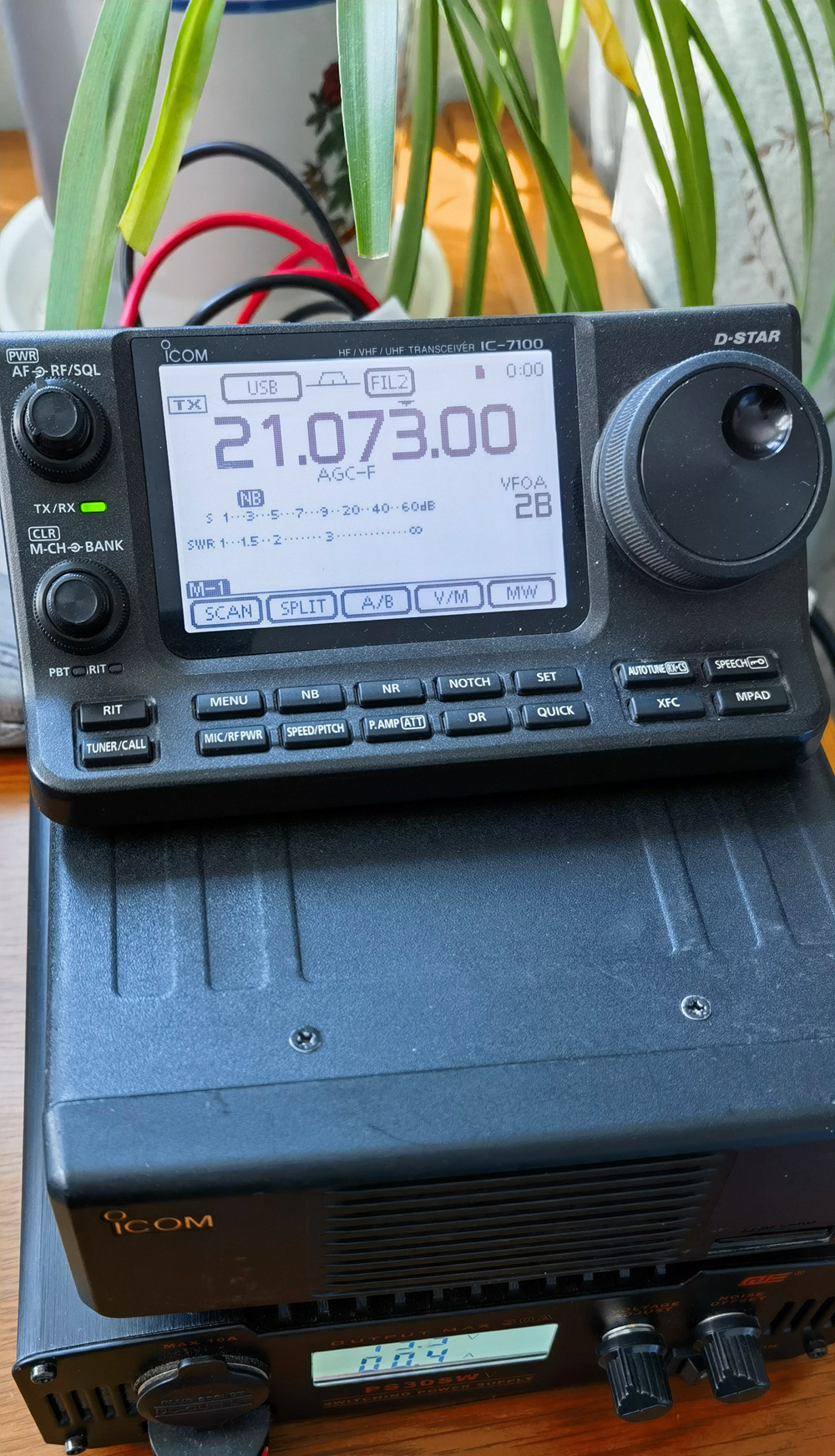

全部安装好,通电试机,久违的串口终于回来啦
发帖庆贺一下

恭喜。拆不下来主要是烙铁不合适,用好点的烙铁拆这种连接器很容易的
离线bg1fkv
201
只看该作者 3楼 发表于: 04-02
回 永远的FM 的帖子
永远的FM:恭喜。拆不下来主要是烙铁不合适,用好点的烙铁拆这种连接器很容易的 (2024-04-01 13:43)
嗯嗯
烙铁和风枪功率不够大,平时都是焊一些贴片的小元件

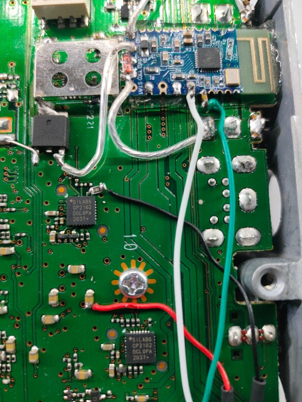

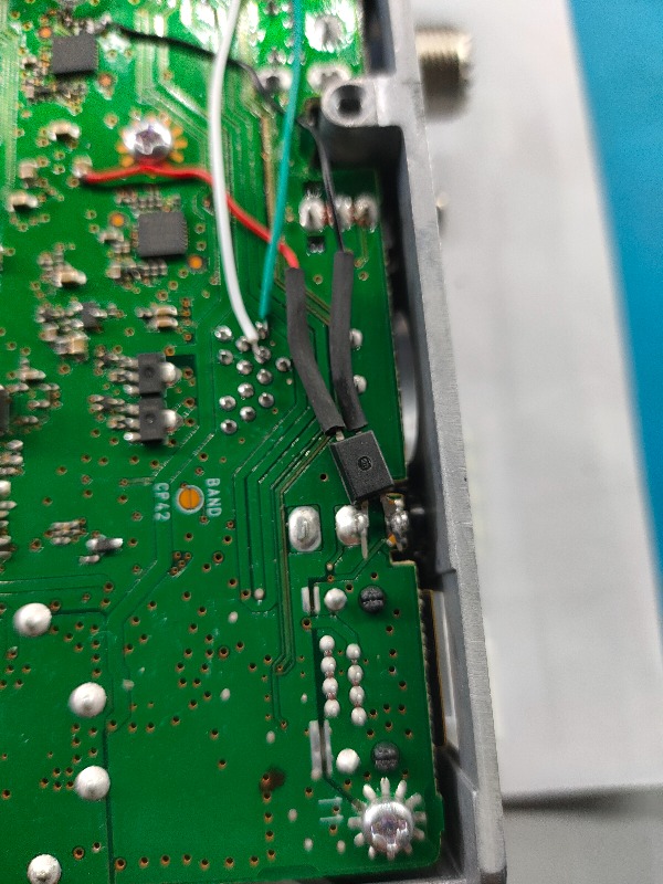

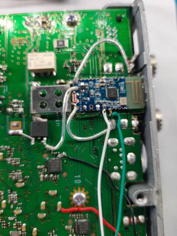

既然拆下来了,为什么不考虑改装成 type-c口呢?
我也给我的7100做了个小手术,原机2号COM口芯片加了一个光耦实现一条USB线机发CW。
加装 了一片蓝牙板,实现蓝牙玩FT8
下一部就是准备换C口,原机的mini口,太不好用了!

内部改装手术图片!
