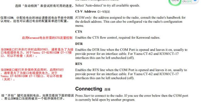

刚开始设置时不同电台设置不一样,我用红色提醒大家

帮助文档基本通用,就当是使用手册用就行了,参考一下就行了。

每个版本都带手册的,基本都差不多,主要是会使用就行了。

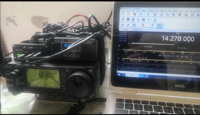

ICOM7000和三代的ICOM706都无法连接电脑使用ham Radio软件,请教老师们是哪里没有设置对还是有啥问题,CI-V地址和接线应该没有问题,但是就是通讯不上

我就有706三代,我用马工盒接的,如果你就一根线估计不行,像7300这些新机才能行

   我的连接成功后

谢谢!请教您怎么接线的呢,看说明书通讯就用CIV一根线就可以了呀

突然想到了也许要接上ACC线缆,赶紧接上后终于可以连接上了,非常感谢!还不太熟悉,慢慢摸索吧
