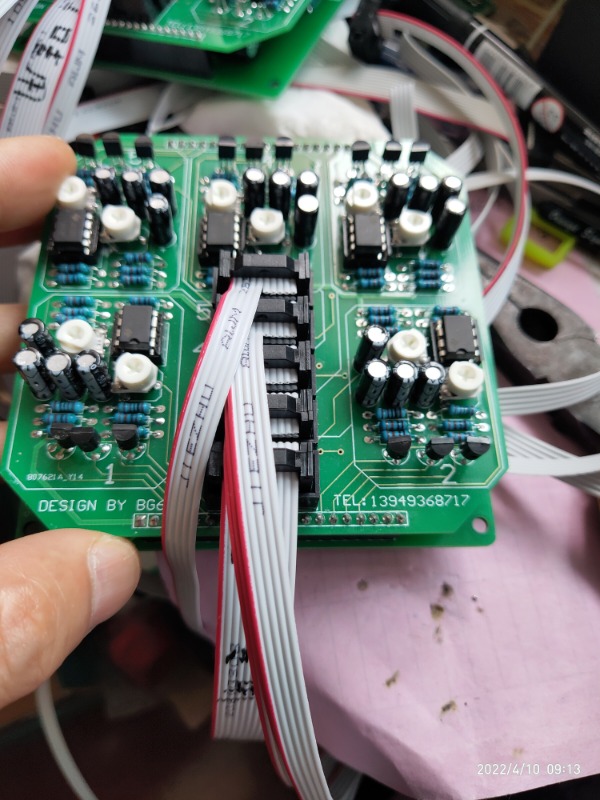

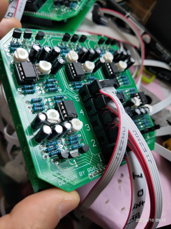

四组链路+一路中继控制板,一个中继拖四组链路机,
      关于链路机,4组链路机可以单独的选择双工模式工作(双工模式工作需要两台机器,一个接收机,一个发射机),或者单工模式工作(单独模式,只需要一台机器,接收的时候不发射,发射的时候不接收);
     可以单独的关闭或者打开这4组链路机,也可以同时打开或者关闭这4组链路机;
        发射时间限制,任何一组机器连续接收到载波信号超过设置时间,会发出一声告警音,此时该机仍然处于工作状态,当时间大于两倍的设置时间,将被视为干扰,然后再次发出告警音,并将该组临时退出,退出不被保存,可在断电后重新上电启用,或者发送该机的遥控开指令,使该机处于工作状态。
    关于中继台部分,所有指令都是通过中继台接收机传送,即便是中继台发射超时处于退出工作状态,仍然不影响操作指令的发送;
       有回执音时长的调整分为(1-5秒)5档,接收超时的设定也就是五组发射时长的设定分为(30,60,90秒)三档;
      中继接口只能单独设置工单工或双工模式,并可设置优先插入,不论哪组链路机在接收信号并触发其它链路机发射,都能将正在接收信号组关闭并将所有链路机转为发射。
