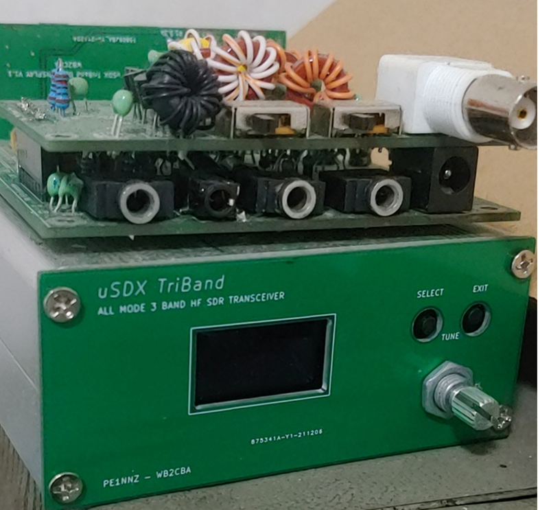

回 何志豪 的帖子
何志豪:老师您好,我看了您的帖子,用您的制作说明制作了一套,但是现在出现了字符显示缺失,无接受的情况,有噪音,但是无接收,单片机23/24脚电压0.5V,和lm4562的5/6脚在0.9V,都没达到您说的2.5V, .. (2022-01-03 15:49)
我的除了显示,其他和你的机器毛病一样,电压都一样,不知道您解决了吗,怎么解决的?
离线bi1ljs
54
只看该作者 86楼 发表于: 2022-03-04
根据你的故障现象,我建议你检查一下FST3253的型号,应该用FST3253MX,如果用74CBT3253的话,需要注意后缀,有带C的也有不带的,这两种后缀不兼容,在usdx的国外论坛有讨论
离线bi1ljs
54
只看该作者 87楼 发表于: 2022-03-04
工作原理是Taylor检波,3253通过5351时钟相位,对接收信号按每周期各四分之一周期采样,经过电容采样保持,用LMq4562采集后放大820倍。输入信号从3252的9脚输入,而且是直流偏置到2.5v,天线上的微弱信号是叠加到这个2.5v直流偏置信号上的

这个状态是正常的,设计就是这样,代码是正确的,21脚使用了内部5v和1.1v的参考源,可通过软件选择,选择这个会改变衰减,实现对不同强度信号的适应,就是信号的动态范围

bi1ljs你好,我组装的机器,ATT、ATT2 关了单片机21脚是1.09V   23脚、24脚都是 0.54V,表头显示-120dBm(119-120波动);ATT、ATT2都调到最大值后 21脚电压变为4.97V,23脚、24脚电压都是0V, 表头显示-140dBm(稳定不动)。开机有噪声,没有设备测试实际接收情况,可能是哪里有问题
离线bi1ljs
54
只看该作者 98楼 发表于: 2022-10-03
“ATT、ATT2 关了单片机21脚是1.09V   23脚、24脚都是 0.54V,表头显示-120dBm(119-120波动);”,这个是对的;
“ATT、ATT2都调到最大值后 21脚电压变为4.97V,23脚、24脚电压都是0V”,此时23脚、24脚电压应2.50V左右。1
21脚VREF是通过软件调整内部参考AD源,Atmega328有5V和1.1V两种;23脚和24脚通过两个10K电阻分压为21脚VRef的一半,选1.1V的时候天线输入经过放大后不超过0.5V即可正常工作,如果外部信号比较强,则超过了0.5V,这时候通过软件设置,将21脚设置为5V,这样外部输入可允许达到2.5V。通过ATT来实现对强信号和弱信号的适应,扩大动态范围。
