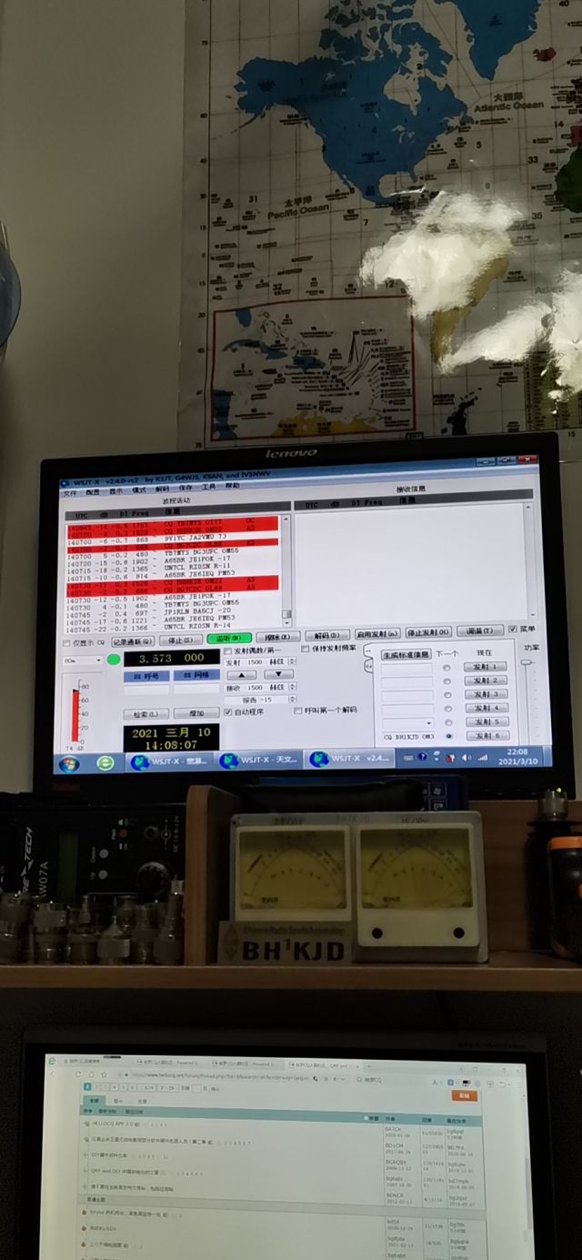

win7旗舰版系统,一直正常使用WSJTX玩FT8,鉴于WSJTX不显示国家或地区中文后缀,于是论坛下载安装了JTDX 2.20,但是问题来了,闪退,不能运行,换装了好几个新老版本,均出现闪退问题,请各位老师帮助指导一下,谢谢!
使用WSJTX正常:
描述:WSJTX正常

发现个有趣的现象,将系统时间改为2020年,运行JTDX正常后,再将时间改回来,JTDX就不闪退了,解码发射均正常,奇怪!
