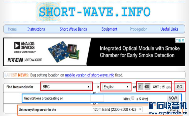

打开网站,就会出现这样的页面(见图一)。
图一
第1个红框:BBC,英国广播公司。在这个框里可以选择其他电台。例如,里面有大家熟知的CNR(中央人民广播电台),China Radio International(中国国际广播电台)等等。里面电台的名称很多都是英文简写,不清楚所有的英文简写所代表的的中文含义。如有需要,还请大家上网查询。
第2个红框,English,英语。在这里可以选择播音所使用的其他语种。
第3个红框,代表时刻。点击“Now”前面的小方框,可显示您在使用网站当时的时刻。在打开网站后,网页会默认点击“Now”选项。“GMT”代表格林尼治标准时间,北京时间=格林尼治标准时间+8小时。例如,图片上显示11:08 GMT,因此,我在使用该网站的时刻为北京时间19:08。注意,该网站显示的时间都是格林尼治标准时间。
第4个红框,GO。点击该选项可进行搜索。
蓝框区:该功能区可帮助您确定你所收听的电台名称及归属地等相关信息。可在小方框内输入收音机所显示的频率(只输入数字即可,默认单位是kHz),再点击“±5kHz”选项(防止收音机偏频无法锁定准确播音频率,该选项可扩大搜索范围),然后点击后面的“Now”选项。出现的搜索结果类似图3。
橙色框区:可选择波段,个人觉得此处实用意义不大,故不再介绍。
图一中红框区的使用方法1:
可以选择想收听的电台名称及使用语种,接着选中“Now”选项(出现对号“√”即代表已选中此项),再点击“GO”。即可以查看在此时此刻相应电台正在播音的频率。然后,使用收音机寻找电台。例如在网站中红框区选择“CNR”和“Chinese”,即可以查看“中央人民广播电台”使用“普通话”播音的频率。搜索结果如图二和图三。
图一中红框区的使用方法2:
第一个红框选择Any Station,第二个红框再选择Chinese或者是其他语种。可以查看此时此刻全世界正在用普通话或是其他语种播音的电台。

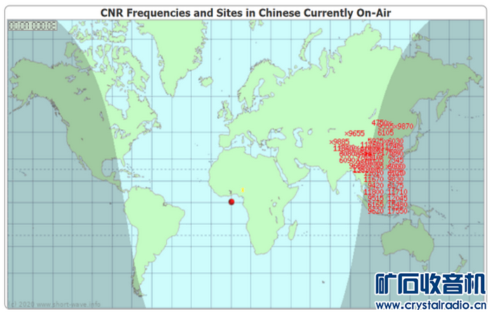

图二是世界地图,最中间红色实心点代表“东经0度,北纬0度”。这个红点是可以拖动的,拖动到你所在的位置,这样下方的列表就会显示你当前位置的接收频率表了,然后浏览器会提示刷新,但是不要直接刷新,否则红点会回到原来的地方,你只需重新选择一下频道语言或电台,然后GO,就会自动刷新了,之后再进入这个网页就不用再拖动红点了。图中的数字是频率,红色的叉号“×”标记出信号发射地点。

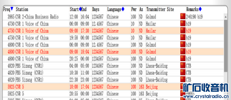

图三横轴所代表的含义分别为:Freq频率,Station电台名称,Start和End是播音的开始和结束时间(此处依然使用格林尼治标准时间,需自行换算成北京时间),Days每周播音的星期,Language播音使用的语种,Pwr发射功率,Az尚不清楚其含义,Transmitter site信号发射地,旗帜代表信号发射地所属的国家或地区,Remarks尚不清楚其含义,有时会显示信号强度。
Az是天线辐射主向,另外要注意两点:1、国家旗帜那里代表的是发射台所在国家,不是电台归属国家;2、周期里的1是星期天,和我们理解的周一差一天。
在图三中,若背景为浅橙黄色,代表该频率正在播音,如果浅橙黄色背景有斜的红色线,代表该频率正在被我国官方干扰。若背景为白色,代表该频率现在没有播音。
