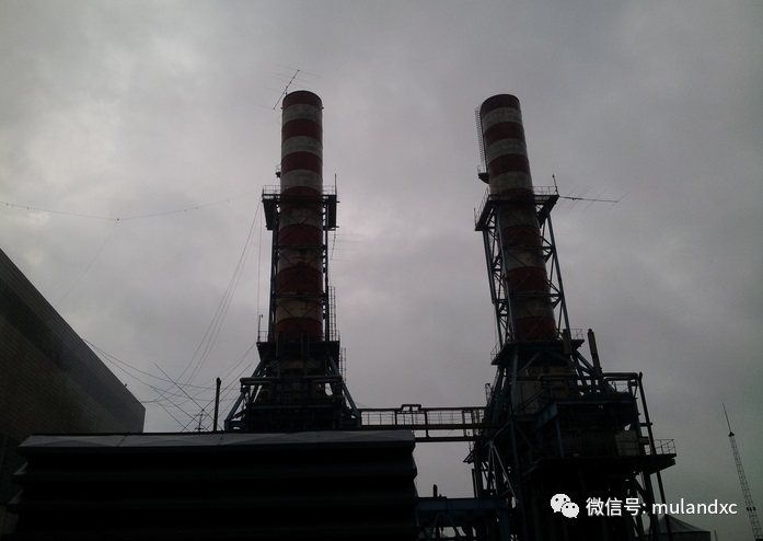

和BY4IIG、BY5CD走不同道路的"豪华电厂”,一直主攻单人比赛,这次操刀的是B7JA(BA7JA),单人全波段有辅助成绩就超出MS第一名一大截,姜还是老的辣,因只递交了checklog(今后表格中出现的斜体字、蓝色字体的都是不计名次的checklog)。结果全波段有辅助第一名落到了BD3MH手中,事实上BD5HSV的全波无辅助第一名反而分数更高,另外包括全波段有辅助的第二名BD6IQD、第三名BA5CJ在内,这四个单人成绩都超过了MS的第三名。本次比赛产生了三个记录,在那段时间的比赛中是破纪录较少的一次。

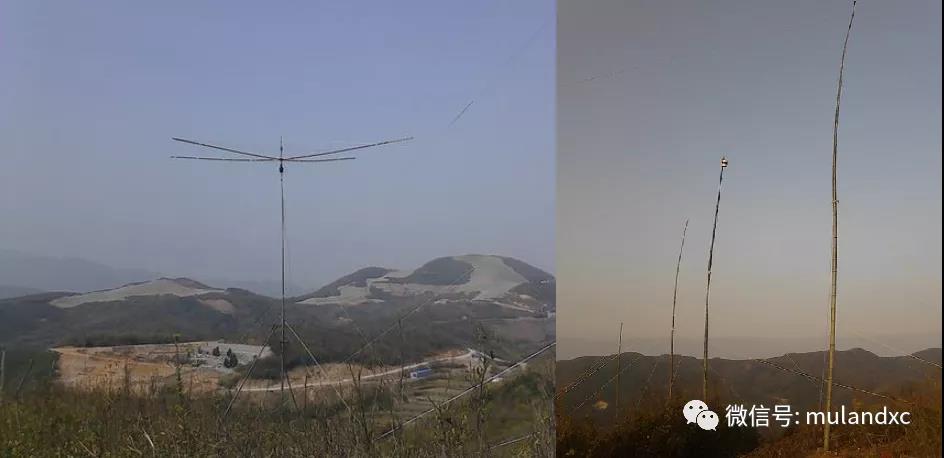

BY5CD上路湾基地初具规模,但仍显简陋

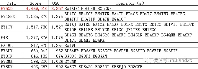

在仅有的多人双机参赛队中,BY5CD开始冲击WPX M2记录,经历了3月份SSB比赛的痛楚后,台长BD5CHU下决心改造电力线,架设铁塔,并逐步把原来学校里的单波段八木天线移到了上路湾,在实际仅有4个CW OP的情况下,一举把WPX CW M2记录抬到了1000万的级别,QSO数量也比B7P、B1Z时代提高了1000多个,树立了BY5CD在CW模式上的优势。
2013 WPX CW多人成绩列表
转到多人单机赛场,向来以SSB为特长的B7M是第二次参加CW团体比赛,在BA7NO的带领下,BD5XX和BD7DX两位优秀外援发挥出色,获得第一名,成绩已然超过了2011年的BY5CD,要不是BY5CD 2012年及时改写了记录,他们在表格上就能成为红色。接下来的名次属于来自北京的B1CBY1CQ,但实际结果都低于同城没有申报成绩的BY1RX(仅B1Z三个骨干参加,且在比赛结束前12小时放弃了比赛)。

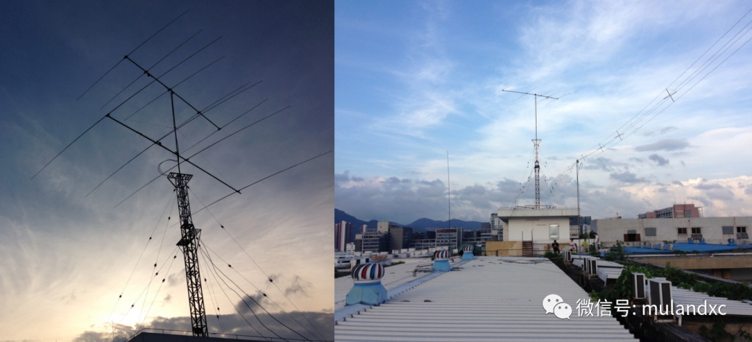

在深圳市中心的B7M台址

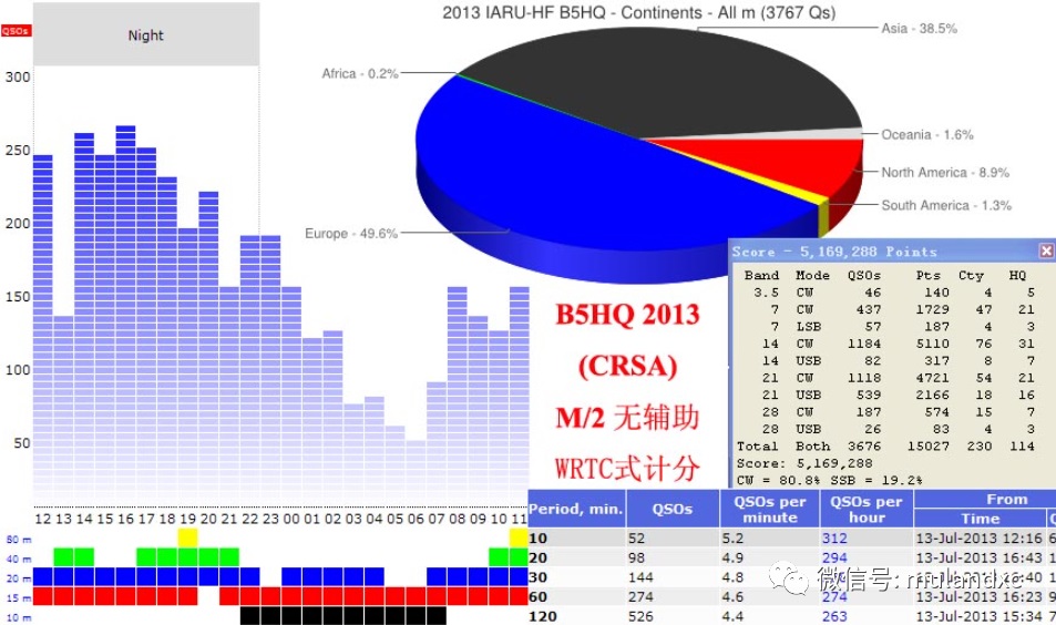

仅BA4ALC(左)\BA7IO(右)两个OP操作的2013 B5HQ
正式接手业余无线电管理工作的CRAC,经过了两年后仍未被批准为IARU注册成员,作为总部电台,只能以CRSA的名义出现,因此出现10年来第一次没有大张旗鼓地组织HQ台参加IARU HF比赛。2013年的B5HQ是历史上第一次只有2个OP两部电台的BxHQ,由BA4ALC和BA7IO在尚未完成建设的BY5CD上路湾基地以WRTC模式参赛,这也是WRTC 2014参赛准备工作的一部分,各波段和模式都要兼顾,低波段和SSB数量严重不足,10m的QSO数量也因为这个原因而缺少,当然2个OP的成绩不可能和12个台、几十上百人同时工作的HQ去比,这次仍能在全球HQ台中获得57%的排位,实属不易。

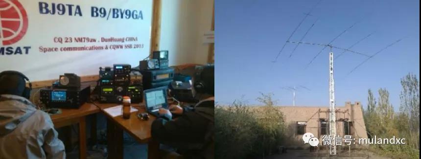

工信部接手后成立的CRAC组织活动相比CRSA时代更偏向于“高大上”,继2011年香格里拉EME活动后,2013年移师大西北搞了一次更大的聚会,仍旧以BA7CK、BD5RV、BA1DU、BA1EO、BA4TB等牵头,甘肃本地BD9GQ提供强有力的后勤保障,团队成员也延续了2012年西藏远征烙印,甚至连CRSA官员BG1DO也参加了。活动内容包括了以BJ9TA为呼号的EME通联、以B9/BY9GA为呼号的短波远征型通联,QSO总数超过2万,顺便还以多人多机形式参加了当年CQWW SSB比赛。
2013年BJ9TA、B9/BY9GA敦煌远征
2013年CQWW SSB的MM组共有三个团队,后两个非常弱的台就不列举了,作为官方团队B9/BY9GA的成绩接近2010年的B7P,和2011的B7P以及1998年B1A的差距还很明显,这次23分区大团队作战OP充足,设备齐全,没有打破记录有点可惜。

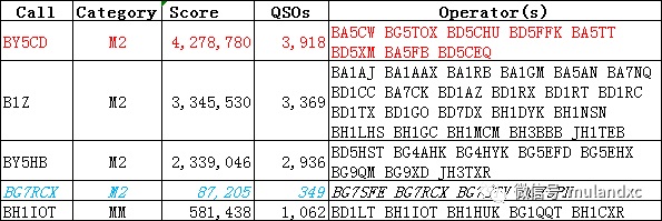

平心而论,这次以B7P为班底的BY0AA表现比敦煌更加出色,以M2获得了近1000万分,QSO数量虽不如敦煌,但离欧洲更近的结果是系数更高,如果参加MM很有可能打破B1A的记录。若不是属于CHECKLOG,这个成绩是2006年B7P自己创造的M2记录两倍多,千辛万苦组织的比赛没能被记录确实有点遗憾。

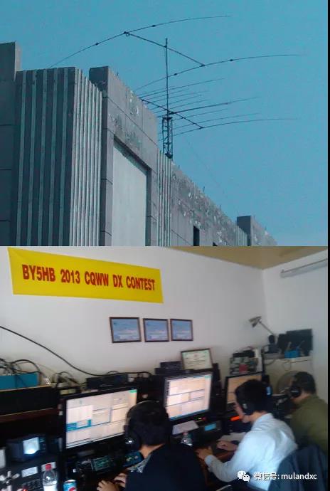

BY5HB@2013年CQWW SSB M2,QTH海盐五金城

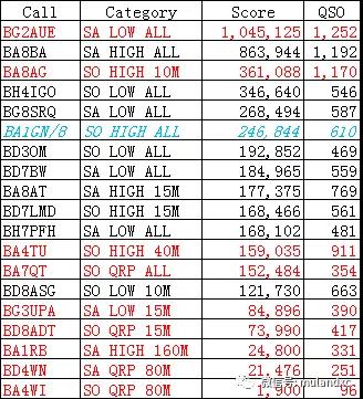

单人比赛最好成绩由低功率拔得头筹已经不止一次发生,此次的明星是BG2AUE,他在2013 CQWW CW单人全波段低功率有辅助达到了105万分/1250QSO,这是CQWW 两个模式的单人低功率所有组别中至今为止唯一一个超过100万分的成绩,也属于标志性的存在。相比之下高功率有辅助全波段第一名BA8BA就显得比较普通了,参加高功率10米单波段的BA8AG打破了该组记录,2013年的单人CW只有上述三位QSO过千。除了前面两个新记录外,本次比赛另外破了7个记录,其中BD8ADT的QRP单波段15m居然超过400QSO,比同样破QRP全波段无辅助记录BA7QT的350QSO还要好,令人惊讶,BA1RB在160m边疆的大功率有辅助组中331QSO也是个很难得的好成绩。

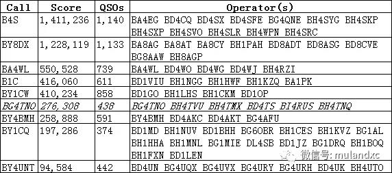

2014年 第三届 WAPC比赛:
2014年通联中国之省WAPC比赛规则上对野外和多人组做了进一步调整,除保留原有QRP单人野外组外,增加了低功率单人野外组,而原低功率多人野外组被明确为低功率多人双机,大功率多人在保留远征组同时,增加了普通大功率多人多机组。单波段仍然没有开放为单独组别。比赛最终收到 BY (含VR2)142份日志,非BY国家、地区76份日志,共计218份,比上一年增加了25分,增加部分仍以国外为主。

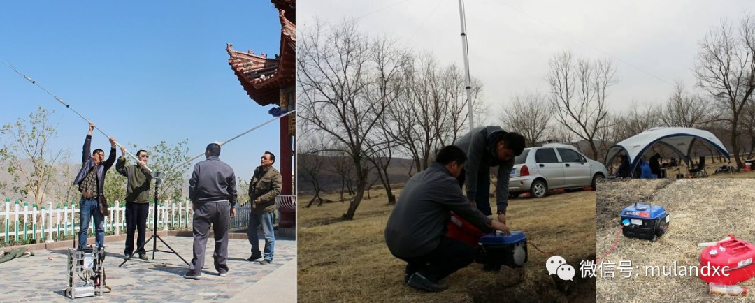

2014年WAPC的野外参赛队
作为WAPC的热心参与者BG3MKT(BD3TX)早在2012年组织了西藏远征,2013年在本地组织BD3OM多人团队参赛,2014年又联合BG3UPA在太原组织了BY3TY,因BA4MY、BD4HF、 BG3MKT 、BG4HRM、 BH3QZZ等外地OP加入,比赛符合远征团队规则,不但支持了WAPC比赛,而且推动了当地的竞赛活动,这也是MULAN DX俱乐部举办WAPC比赛的初心。
BY3TY 2014 WAPC远征组

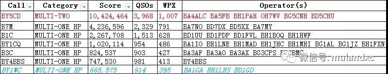

2014年WPX SSB M2\MM成绩列表
此时的BY5CD团队乘去年CQWW CW之勇,挑战显然难得多的2011年B7P 1500万分多人双机记录,结果可想而知,1260万分的成绩和原记录差了240万分,在已知比赛的裸分1400万分无法打破记录的时候,有人开玩笑以既大气又合规的方式申报MM,可以超过同场B4L并获得新记录,但BY5CD有点执著,仍然坚持报M2组,有点“傻”得可爱。

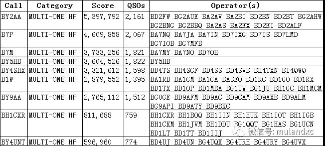

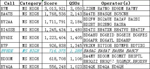

在多人单机组比赛中,中国最北面的竞赛台BY2AA创造了他们自己的历史辉煌,这是基于主力队员BG2AUE去年首破CQWW CW单人低功率记录的信心,他们以近540万分的成绩力压B7P获得第一,离2012年BY5CD的记录仅一步之遥。B7P匆忙中以“电厂”基地参赛的460万分实际上也是一个不错的成绩,但相比他们撤台前的辉煌显得弱了,紧跟在B7P之后的B7M完全放弃低波段,雷电影响下仅获第三,第四第五名出自江南,BY5HBBY4SHX属于正常发挥,成绩均在330万-370万分之间。
B7P 2014 WPX SSB MS @“电厂”
2014年WPX SSB 低功率MS成绩列表

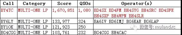

从2014年开始,CQWW和WPX规则中增加了低功率多人单机组,这是一个有意义的创新,让一些条件比较一般的团队有了自己的表演舞台,第一名BY4TC理所当然也是该组别的第一个记录。

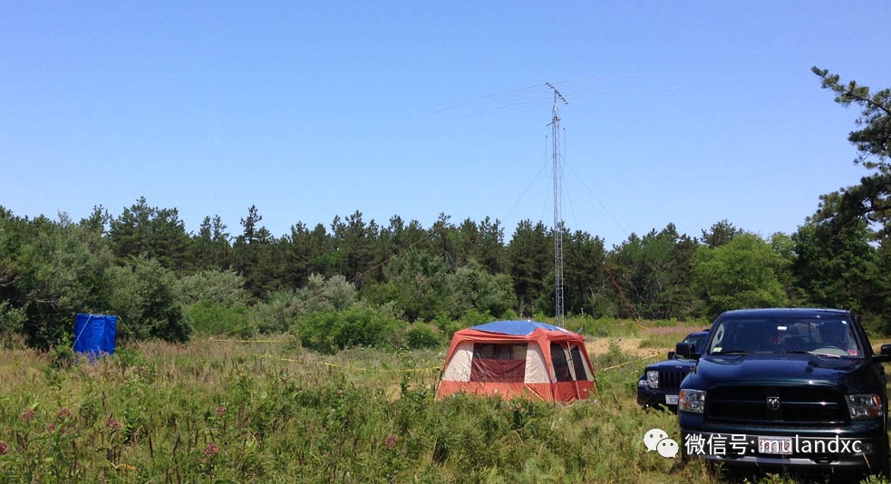

这一章就由WRTC2014来补缺,始于1990年的WRTC一般每4年举办一次(2002年例外多了一次),在2014年之前,中国选手曾两次参加过这个被称为HAM界的奥林匹克盛会,1996年BA1OK和BA4RC受邀作为表演队在旧金山参赛,2006年巴西BA4RF和BA7NQ第一次正式参赛,这次BA5CW和BA7IO时隔8年后的又一次正式回归WRTC。
WRTC 2014 BA5CW和BA7IO所在的W1K场地
WRTC2014比赛资格的获得并不容易,大多数时候中国并没有专属名额(2006和2022是例外),BA5CW(BA4ALC)早在2011年就计划好开始积分,分析了新加坡、泰国、印度等几个地区的潜在对手并采取策略,或故意错位竞争、或有意直面碰撞以保持积分领先,期间还不能影响BY5CD一年4次的正常大赛,主要利用2012年的大赛间隙,做够必须的单人积分,最终获得了亚洲5个名额之一的AS4(东南亚)区域出线权,来之不易。
WRTC2014所有竞赛场地都分布在波士顿周边郊外
从莫斯科WRTC2010起,比赛全部沿用了低功率野外模式,统一天线、塔、供电等硬件,自主权仅在电台、滤波器等连接上,场地电磁环境和地形也精挑细选以使差异最小化,避免了抽签运气成分。第一次走出国门的BA5CW和BA7IO相比国际顶级高手经验非常欠缺,出现了对规则理解偏差造成SSB和CW模式分配策略错误、比赛高峰时笔记本电脑摔坏耽误多时、也因至今未知的网络问题不能同步LOG而多次被裁判要求暂停比赛、加上滤波器20m和10m干扰等一系列挫折,保守估计导致损失300QSO以上,但这也是比赛的一部分,如何应对各类变数,如何提高逆境时的心理素质、都是优秀OP应该能面对的。从比赛开始垫底,到后半程逐步赶上,最终超过日本队获得了第56名(共59队),两位OP尽力了,如果意外少一些,有望可以达到中等偏下的名次,在高手如林的赛场上,容错机会很低,综合素质差距的确很明显。这些教训或许可以帮助后续国人参加WRTC时举一反三,凭当今BY的操作水平,获得中等排名是很有希望的。

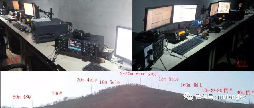

和CW模式的领先不同,BY5CD仍在挣扎于SSB的记录中,2013年才第一次打破CQWW SSB MS记录,到2014年开始刷新M2记录,这次的OP全部来自5区,其中BA5TT带来的福建OP占了一半,并且自带后勤队伍,大大改善了BY5CD的伙食。虽然创造了新记录,但并不理想,428万分的成绩尚不如自身的MS记录,只因2006年B7P的M2记录不高,而B7P团队后来几次努力得来的高分,都没有被官方载入,给BY5CD留了个侥幸的机会。M2的第二、三名分别是北京历史悠久的B1Z和海盐以团队稳定为豪的BY5HB,前三名得分排布成100万分的等差数列。
2014 CQWW SSB M2 MM成绩列表
B7M 2014 CQWW SSB MS的4名优秀操作员
2014 CQWW SSB大功率多人单机组中,B7M由四位高水平OP操刀,在低波段弱势的情况下,QSO超过3000,其中10米波段占了一半,南方强势的高波段可见一斑,最终以300万分夺冠,之前看好的BY2AA没有再现上半年的神话,仅以170万分获得MS第三,和第二名BA4TB仅差6万分不到。没有BA4TB参加的江阴团队BI4SSB获第四,显出稚嫩的一面,曾在2002、2003、2004活跃过的中科大BY6DX年,时隔10年后的2012、2013、2014重新开始出现,以和BI4SSB一样的120万分列第五,他们都排在非典型状态的B7P之上。
2014 CQWW SSB 高功率MS成绩列表(9/13 1000QSO以上)

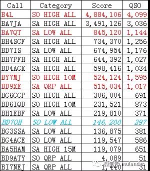

事实上,2014年CQWW SSB包括BY5CD在内的所有多人团队,表现都不算理想,真正的荣耀来自于单人组,首先是电台村B4L迎来了一次证明力量的单人比赛,意大利SSB高手IK7YTT在单人全波段无辅助组中以惊人的488万分/4100QSO,拿下一个CQWW SSB单人比赛所有组别的历史最高分,这个成绩同样战胜了当时的MS和M2记录,即便是排除语言和场地优势,仍值得敬佩。
2014 CQWW SSB B4L (IK7YTT)在电台村获得单人历史最好成绩

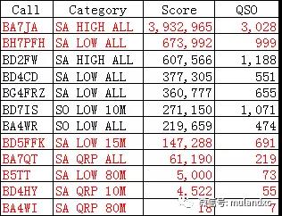

IK7YTT的耀眼成绩差一点掩盖了国手BA7JA在单人全波段有辅助组中的表现,350万/3000QSO的成绩虽然比他本人在2013年同一地点“电厂”创造的同组记录稍差,但也是单人不分组别历史排位第三的佳绩。
低功率组中BA7QT作为老将,曾在去年两破CQWW QRP全波段记录,今年开始瞄准低功率全波段有辅助并同样打破了记录,85万分的成绩离开100万已经不远了,以略少的QSO但更高的系数竟超过了本年全波段高功率有辅助第二名的BH4SCF,跟在BA7QT后的低功率有辅助第二名BD7IS表现也不错,1176QSO反而超过BA7QT,只能说BA7QT的系数很强,BD7IS的成绩也超过了高功率有辅助的第三、四名BH7PFHBD4AGK
2014 CQWW SSB 单人成绩精选
说完大功率和低功率,我们惊奇地发现QRP更优秀,BD9XE携青海的地理和分区优势一战成名,把QRP全波段有辅助记录推高到了1000QSO以上,55万分的成绩即使在低功率MS组里也可以得第一,这个成绩的地位完全不次于前述的IK7YTT,今后刷新的难度非常高。在单波段上,BY7MJ(BD7LMD)更新了大功率无辅助10米波段记录,近1600QSO的数量超过同地域MS组B7M的主力波段,没有辜负10米良好的传播。

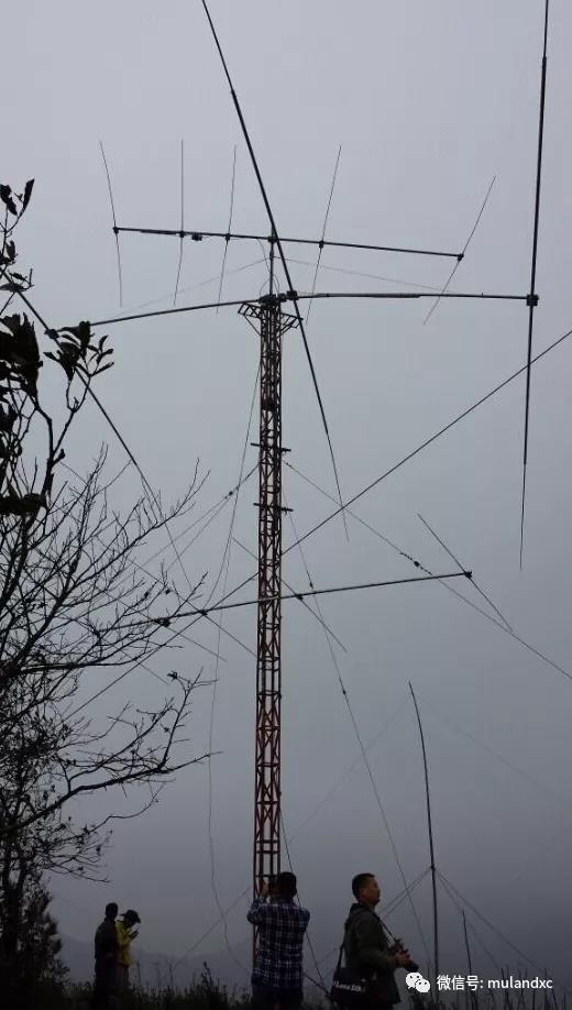

BY5CD 2014年10月用全尺寸三单元40m八木代替了原来的线八木,10米波段增加了堆叠,11月份比赛结束前此天线折断,同时影响了两个波段的成绩

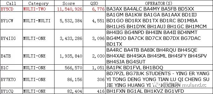

进入深秋后CQWW CW开战,此时的BY5CD俨然是领头羊了,在CQWW和WPX的CW模式上,唯一没有挑战过的记录就是CQWW CW多人多机,但历史上并没有那个BY竞赛台会专注于MM,所以一般配置只做到M2为止,BY5CD亦如此,不过原来的M2就比正常稍微复杂一些,临时增加到6个台的MM也不算太难,而且依然保留一部分时段有同波段辅助的能力,问题在于这样的配置需要9-12名OP才能比较从容,2014年底来自原B5A的杭州团队给了很大帮助,最后以7500QSO/1200万分大幅超越2009年B7P的记录,QSO增加2000个,得分高了约500万分。
2014 CQWW CW多人成绩

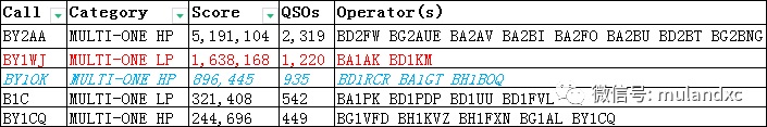

CQWW BY 多人组优秀成绩分组列表
BA5CW
多人多机(MM)组是1959年CQWW赛委会正式把多人组区分多人单机和多人多机组开始的一个组别,BY从1992年开始有第一个SSB多人多机成绩,直到2007年才有第一个CW多人多机成绩,严肃意义上的多人多机比赛组织是非常困难的,无论从设备、天线到操作员数量,都不是一般竞赛台能轻易做好的。我们在下面的列表里也能看出大多数多人多机成绩用”灰色“表示,说明这些成绩还不如当年的多人双机或多人单机成绩好,大多数是为了躲避上一组别的激烈竞争而故意参加或申报成多人多机组,这些成绩不具有参考意义。真正认真组织的比赛屈指可数:他们是CW模式2007年B1Z和2009年B7P各一次,2014和2015年BY5CD连续两次参赛并超过1千万分,至今保持着该项目纪录;SSB模式多人多机次数稍多,共有5次组成大型团队(另有三次B7P团队稍小),包括了2018年原B7P团队组织的第二次武威B9K、2013年CRAC出面组织的敦煌B9/BY9GA、2012年在鄞州中学校址的BY5CD、以及1998年芬兰团队在BY1PK组织的B1A,其中B1A创出的1千万分的成绩至今无人打破,事实上B7P是完全有能力打破该纪录的,他们在XX9C已经实现了超越,但这不算是BY的成绩,而2011年B7P的成绩实际上非常好,又因为一个意外失误,只能报CHECKLOG,非常可惜。
1985年-2020年多双机和多人多机CW\SSB第一名成绩列表
多人双机(M2)组是CQWW暨多人单机(MS)和多人多机(MM)分家后,在2002年出现的另一个多人组别,此时正值BY竞赛活动的发展和上升期,CW自2004年起、SSB自2005年起一直没有间断过,表格中仍然有很多”灰色“标注,和多人多机组一样,不乏规避竞争的参赛队,当然也有不少台的确是愿意玩M2,因为多人双机不像多人多机那样庞大的规模,而且即使是多人多机,并不能保证3个以上波段都良好开通,也避免了避免了一大堆人玩简单多人单机时”闲得无聊",同时两个波段有良好传播的概率是非常高的。
宁波的BY5CD保持了该组两个模式纪录,CW模式纪录创造于2013年,这个1千万分、近7千QSO级别的成绩已经达到了多人多机的水准,近期内难以逾越,而B1Z在2011年创造的600万分的次好成绩其实并不差;SSB模式创造于2015年,650万的成绩虽然不如CW亮眼,但笔者认为对于M2来讲能到5千QSO左右、600-800万分都可以算作优异。事实上SSB多人双机的最好成绩本应是B7P团队2013年在新疆的BY0AA获得的,成绩也接近于1千万,只因无法获得官方正式成绩而饮恨。2013年在多人双机组上的两个出色成绩,可以说代表了BY比赛历史的各多人组最佳,其中BY5CD走的是地形优势道路,而B7P团队倾向于地理优势的道路,B7P团队的地理优先的思想同样表现在2018年的SSBM2武威第一次B9K,成绩也算不错。
多人单机(MS)组一直是每年比赛的重头戏,大多数年份都有比较强的团队参赛,含金量是比较高的,能很直观地反映了整个比赛历史的基本水平,高功率多人单机组是唯一一个从1985年BY恢复业余无线比赛开始就有参赛记录的组别。2014年前并不区分高低功率,SSB模式仅1995、2003、2005三年为空白,CW模式在1993-2004的十一年间,只有B4R后期有三次参赛,不过从2005以后就再也没有中断过。目前CW和SSB模式的高功率多人单机(MS-HP)纪录都由BY5CD分别于2011年鄞州中学校址以及2013年上路湾基地创造并保持,除此之外,SSB模式2009年的B7P和CW模式2014年的B1Z也都是超过了400万分、QSO数量3400左右,和MS纪录基本一致,是非常出色的成绩,和BY5CD的差别仅体现在系数上。
1985年-2020年多人单机CW\SSB、高\低功率年度第一名成绩列表
低功率多人单机(MS-LP)组是2014年新设立的组别,当年就有BY台参赛,尤其是CW模式,2014-2019的连续五年的成绩都非常好,在亚洲排名基本是第一第二名,全球名次也在10名上下,虽然这个组别是新生事物,竞争不算激烈,但给“小台“提供了一个竞争舞台,有些”小台“不断发展后,会去尝试进入高功率多人单机组的角逐。CW组的纪录由上海团队BY4AE在2015年创造,另外四川BY8DX团队也是2014-2017年间的常客,每次都保持了很高的水准,这个组别的优异成绩可以达到200万分2500QSO以上。2018年起,长沙湘野DX俱乐部的BD7DT在低功率多人单机组中暂露头角,除了两次CW比赛外,还在2018年打破了BA8CY(实际上也算是BY8DX团队)创造该组SSB纪录,成绩首次超过100万分,不过低功率SSB是比较难的,除了2018年这次以外,其他几年的成绩都比较一般。
[ 此帖被BA5CW在2021-09-17 16:25重新编辑 ]

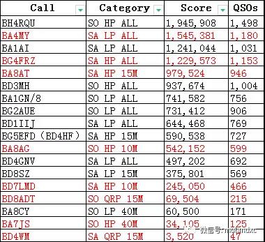

CQWW BY 单人全波段组优秀成绩分组列表
BA5CW
单人高功率(HP)
在CQWW单人组里,全波段高功率和多人的MS组一样是含金量最高的,整体来讲MS组在硬件要求上可能低于M2和MM的,说含金量高主要是因为策略变化多,有时候复杂的MS硬件配置和操作配合涉及多主叫台、多系数台等战术,甚至不亚于M2甚至MM设台水平 ,更重要的是,这个组别的竞争激烈,基础条件好的参赛者居多。
单人全波段高功率的优异成绩不但需要硬件保证,而且在操作策略上同样可以很复杂,当代的单人全波段战术已经从以前流行的SO2R跑到令人发指的SO3R甚至SO4R,另外2BSIQ技术的出现,进一步提高了理论QSO速率,对操作员的要求完全碾压多人,况且全波段操作需要有充沛的体力支持,像CQWW这样允许48小时不间断的比赛,对体能的挑战极其高,既有经验又有体能的操作员并不太多,更何况是连续高强度操作,保持注意力集中也是很大的难题。
本篇中抛开了单人单波段的成绩分析,因为单波段要求相对低不少,各人可以扬长避短,根据自己的软硬条件选择组别,作为横向比较也受诸多因素影响, 不过在有的年份里仍然出现了极高水准的单波段好成绩,他们甚至甩开了当年的全波段第一名,表格中带括号的数字即表达了这样的结果。
BY参加高功率单人全波段组最早出现在1986年的BY1QH,在整个20年的起步期内,以多人单机为主,参加单人高功率比赛的凤毛麟角。2000年前全部都是国外爱好者借用集体台操作,大量年份里出现 无人参赛的空白。其中1999年CQWW SSB芬兰人OH2PM在BY1DX创造了一个非常好的成绩。单波段有辅助组从1990年规则开始出现,由于互联网和基于TNC的packet cluster在我国并不普遍,直到2000年才有BA4DW参加两个模式的有辅助竞赛,限于当时规则在有辅助时并不区分高低功率,实际上用低功率参赛的BA4DW成绩很优异, 只因规则而混在了高功率之中是无奈之举,这也反映了2000年以前个人设备匮乏的窘迫,拥有功放比拥有八木天线的还少。
到了2005年后的发展期,单人全波段高功率组无论有辅助还是无辅助,几乎每年都有参赛者,而2010年后长达10年的稳定期,就不再有空白了,其中2012年CQWW CW全波段无辅助组由BA4ALC在BY5CD首次上路湾测试赛中以超过3000QSO和320万分以上的优异成绩打破了芬兰人保持了13年的纪录,2014年IK7YTT在 条件更好的淄博电台村B4L又创造了一个SSB全波段无辅助的高分,接近500万分超过4000QSO的成绩已经把MS纪录斩于马下,成为BY有史以来的单人最佳。
再来看看有辅助组,发展期中BA4RF和BA7NQ几经努力后分别于2007年和2008年打破的BA4DW的CW和SSB全波段有辅助纪录,以高功率的眼光看,他们属于 很好的成绩,但不属于优异。理论上讲有辅助的成绩本应明显超过无辅助,然而在整个有辅助组的统计中,CW模式没有出现能排上优异的结果,SSB上BA7JA从2013、2014连续两年创造了3000QSO和350万分以上 全波段有辅助的优异成绩,他在2012和2015两年的单波段成绩也非常好,尤其是2012的单波段10米,堪称优异。

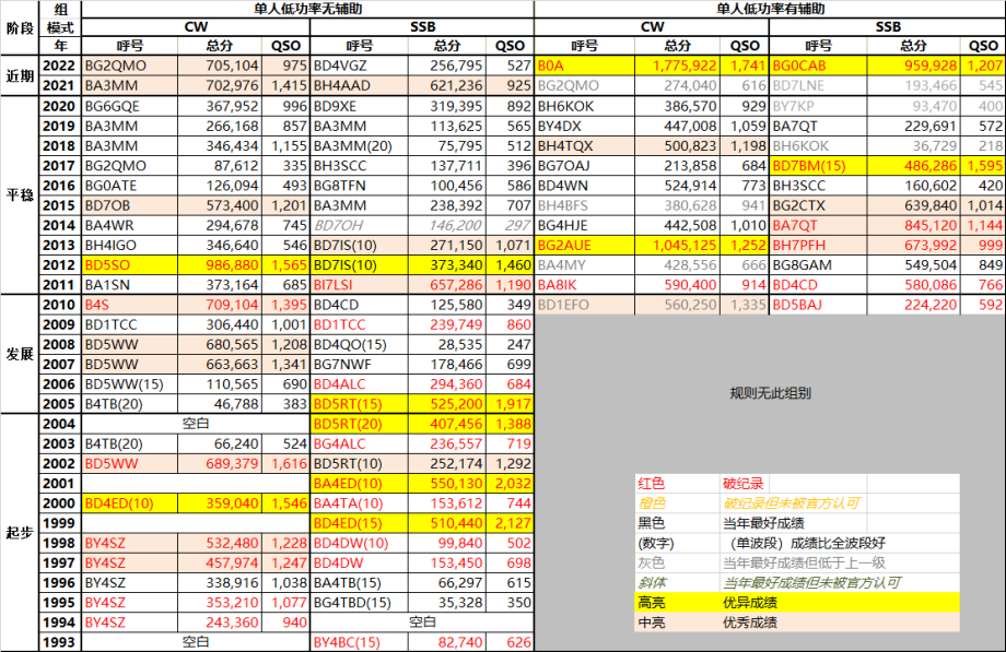

单人低功率(LP)
和高功率全波段容易走极致不太一样,低功率全波段更接近普罗大众,大部分人使用所谓TB-WIRE(10-15-20米三个波段用三波段八木,低波段用线天线)就属于不错的配置了,更好一点的40米也有定向天线,用大型竞赛台仅参与低功率竞赛的毕竟是少数。 可是低功率全波段的比赛可以应用的战术一点都不少,除了需要综合条件要求比较苛刻的2BSIQ外,其他高功率单人使用的多机策略也是照搬,SO2R对成绩提高甚至比高功率更有效,而且也很少涉及波段间干扰等大功率常见问题 ,硬件门槛大大降低。也有更多的人用简单的直立或者偶极天线参与比赛,这里有很多“重载参与”型的爱好者,但也不乏在BY起步期简陋的条件获得比较好的名次 参赛者并破了不少纪录,随着时间的推移,2011年以后的稳定期中用简单天线想获得第一越来越困难了,不过从整体来讲我国的低功率组参赛者采用的软硬件策略 仍然比较普通,竞争也不太充分,入门条件不高反而吸引了更多人加入竞赛行列。
BY低功率各组从1993年开始有人参赛,因所需设备简单,参加的基本上是国人,这和开放个人业余电台的时间基本保持同步,已经到了竞赛起步期 的后10年,参赛群体集中在个别人上,比如BY4SZ 1994-1998连续五年参加单人低功率全波段CW,基本上每次都超过1000QSO, 其余时段看见的也都是“名人”,有BA4ED、BA4TB、BA4DW、BD5RT等,其中BA4ED 2001年SSB和2000年CW在低功率10米单波段组上分别创造了两个令人吃惊的高分,单波段成绩可以让全波段汗颜,甚至连高功率都自愧不如,同样在1999年CQWW SSB 15米单波段低功率组他的成绩和上述10米一样好,超50万分和2000QSO;BD5RT在这之后的2004和2005年也在SSB模式的20米和15米单波段取得了 差不多可以匹敌BA4ED的成绩。到了稳定期BD7IS的10米单波段低功率成绩虽不如前者,但也能算得上优异;单人全波段无辅助的最高CW成绩是2012年BD5SO(后来的BD5XX)创造的,接近100万分并超过1500QSO成为该组的标杆;然而SSB模式的单人全波段无辅助却没有非常亮眼的成绩。
CQWW规则允许低功率有辅助单列组别是从2010年开始的,事实上很多人在这之前就用了低功率有辅助,要么和高功率组一起竞争吃亏,要么搞不清状态违规报无辅助。2010年后这扇门终于打开, 此时已经进入了竞赛稳定期,参加有辅助组的人数反超过无辅助,其中BG2AUE在2013年的单人全波段低功率有辅助CW模式写下了超过100万分的优异纪录。和无辅助 情况相似,SSB模式上单人全波段低功率有辅助的成绩不够亮,最好的是BA7QT于2014年参赛时获得的近85万分,反而是BD7BM的低功率15米有辅助接近50万分并超过1500QSO更值得称道,有和无辅助组 好成绩BA4ED一拼的实力,有辅助没能超过无辅助虽不应该,不过笔者认为传播因素有很大影响。

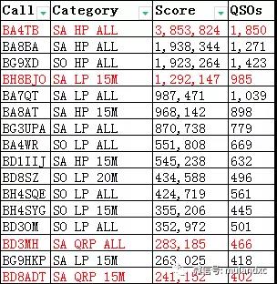

大神在统计口径上以分数/QSO数作为基准,能不能再添加一下历年最高分的洲际和世界排名做个参考,会是不同传播条件下又一个比较公平的基准。
