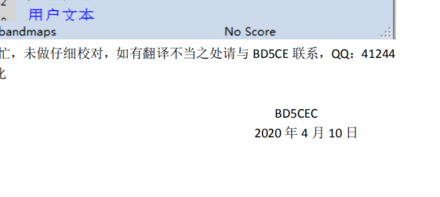

n1mm Logger+ 官方提供了多语言版本切换功能,因此赶制了中文化支持xml文件,供大家试用,并附上简要说明以便参考,此方式,理论上适合后续任何版本。
1、正确安装新版n1mm Logger+ 原版程序
2、下载中文化xml文件chinese.xml: https://590m.com/file/117258-442498545
3、运行原版n1mm Logger+
4、导入chinese.xml文件
5、切换中文
BD5CEC 2020.4.10
制作匆忙,如有不当之处,请与指教!
BD5CEC 2020年4月
原版n1mm logger+ 官方多语言版本使用简要说明   原版n1mm logger+多语言版本切换简要说明.pdf (954 K) 下载次数:880

我的不知道为什么没有找到config---manager translations 菜单

回 bh4tkn 的帖子
bh4tkn:我的不知道为什么没有找到config---manager translations 菜单 (2020-04-10 17:21)
建议先更新至1.0.8093版本

确实未做仔细校对,呼号都落了一个字母。

请问怎么样导入?谢谢

回 张英伟 的帖子
张英伟:请问怎么样导入?谢谢 (2020-04-14 01:04)
楼主提供了PDF说明文档啊,看一下,按图作业就是了。

首先感谢大佬们的付出,其次,说一下找不到config---manager translations 菜单的问题,目前n1mm官网提供的是,1.0.7xxx的版本,进入软件后会提示更新1.0.8093,更新后就会出现菜单,然后按照楼上大佬做的PDF步骤表继续执行就行。
