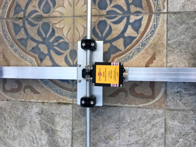

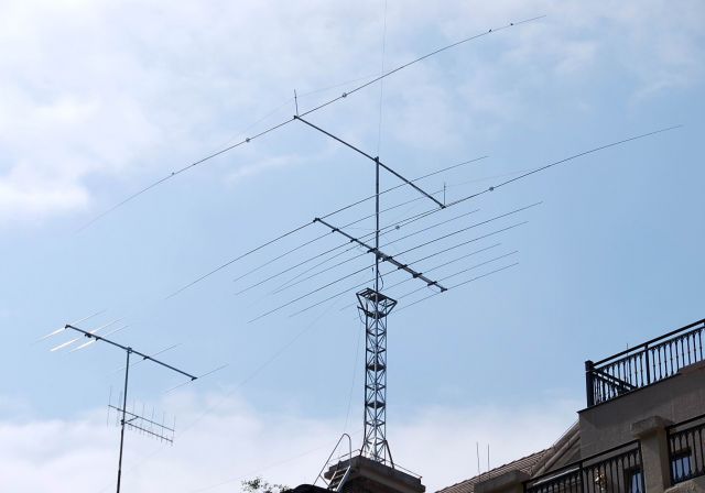

  今年三月在BA4TB支持下顺利购到OB9-5和OB5-6两副天线,最近有空闲时间,完成两副天线的安装与调式。
  玩业余电台二十三年来我是第一次使用德国天线,拿到OB天线还没进家就迫不及待的开箱一睹为快......
  现把天线的情况简单归纳成七点,放上来仅供HAM在选择天线时参考(多图片):

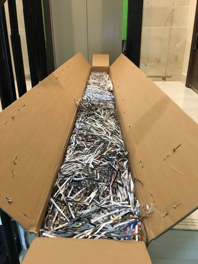

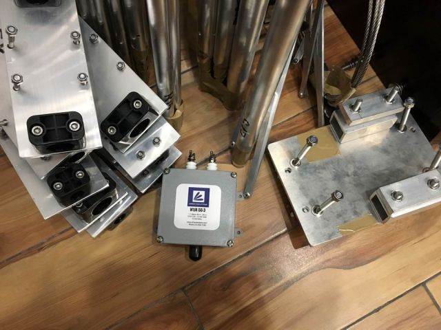

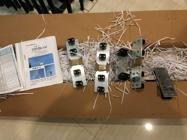

1、没有木框的硬牛皮纸包装非常结实,箱内的天线被填充物包裹着;
2、配套有安装说明书、材料清单、德国造套筒及内六角拨手共三只、各种型号的备用螺丝一袋;
3、天线做工非常的好,每根材料及配件边角都打磨处理过绝无毛边与毛刺;

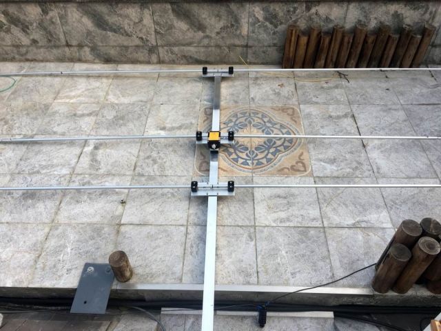

4、佩服德国人对产品制作的认真和一丝不荀的工作态度,在天线掁子、主梁及每一块夹板上,详细标注有对应的编号和刻度,安装时无需对照说明书测量尺寸,让我们省时、省力、省麻烦;
5、天线安装好后无需调整,各项指标基本达到说明书上约定;
6、天线主体及配件用料相当厚实,造成天线本身自重超过其它同类天线的重量。由于OB9-5天线是我一个人完成架设,在天线组装时可留下靠近立杆夹板处的三根掁子待天线吊上塔固定后在安装。
7、该天线基本上属免维护类型,加上它的用料与做工,预估在正常情况下使用它的寿命会在十五年之上。

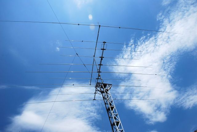

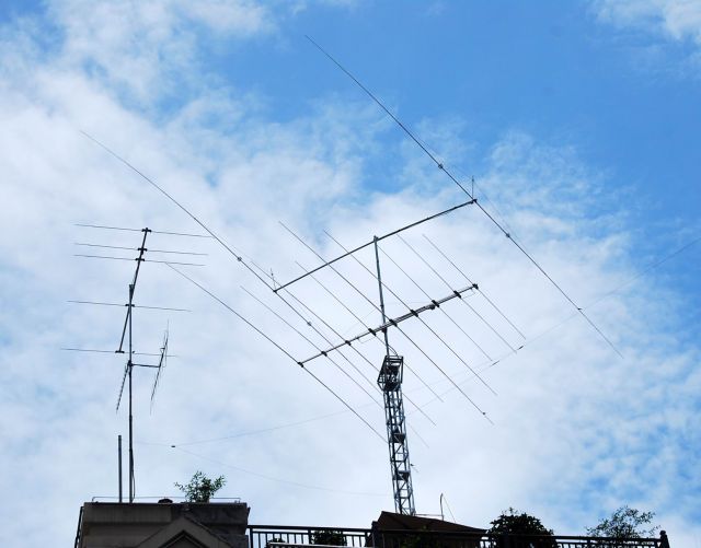

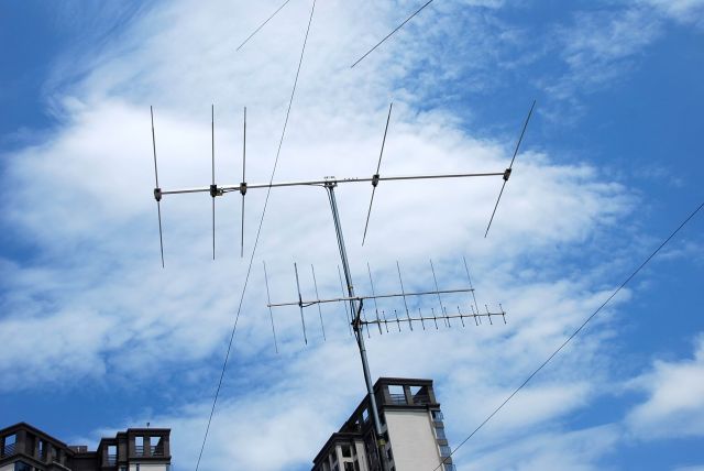

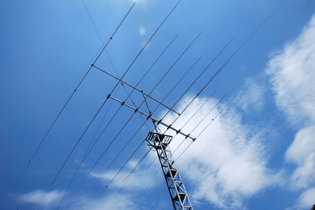

说明:
1、ob5-6,和uv八木架设在小塔上。
2、由于大塔的承载能力有限,我又不想加风绳,所以选择的天线是ob中小型号的。第一层是五佰两单元7Mhz,第二层是ob9-5。
