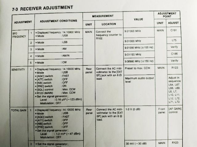

这段时间按维修手册继续折腾R72,先后对vco,dds,基准频率等进行了调整,都很顺利,效果也不错,但在调整灵敏度时,突然发现我连调整原理都没搞清,既然是测的外接喇叭的端电压,一是为什么没有说明音量旋钮调到什么位置?二是这个电压代表什么?信号发生器过来的信号不调制,应该在喇叭处就没有音频信号,测的是噪声?

搜本坛,记得有这机器的详细调整说明
