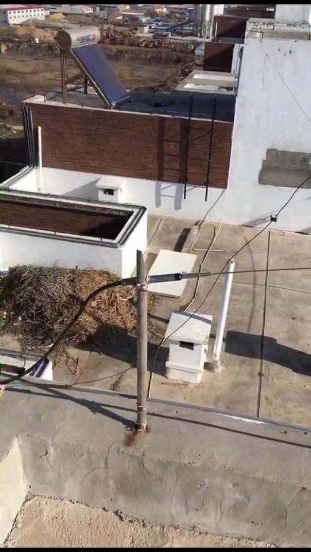

第一次成功的卫星通联,天线如图,横着放置的车载天线。卫星过境角度87度,能够清楚的抄收语音的时间在2-3分钟,成功通联了JA6PL。

什么天线这么牛,我用八不都马马虎虎的

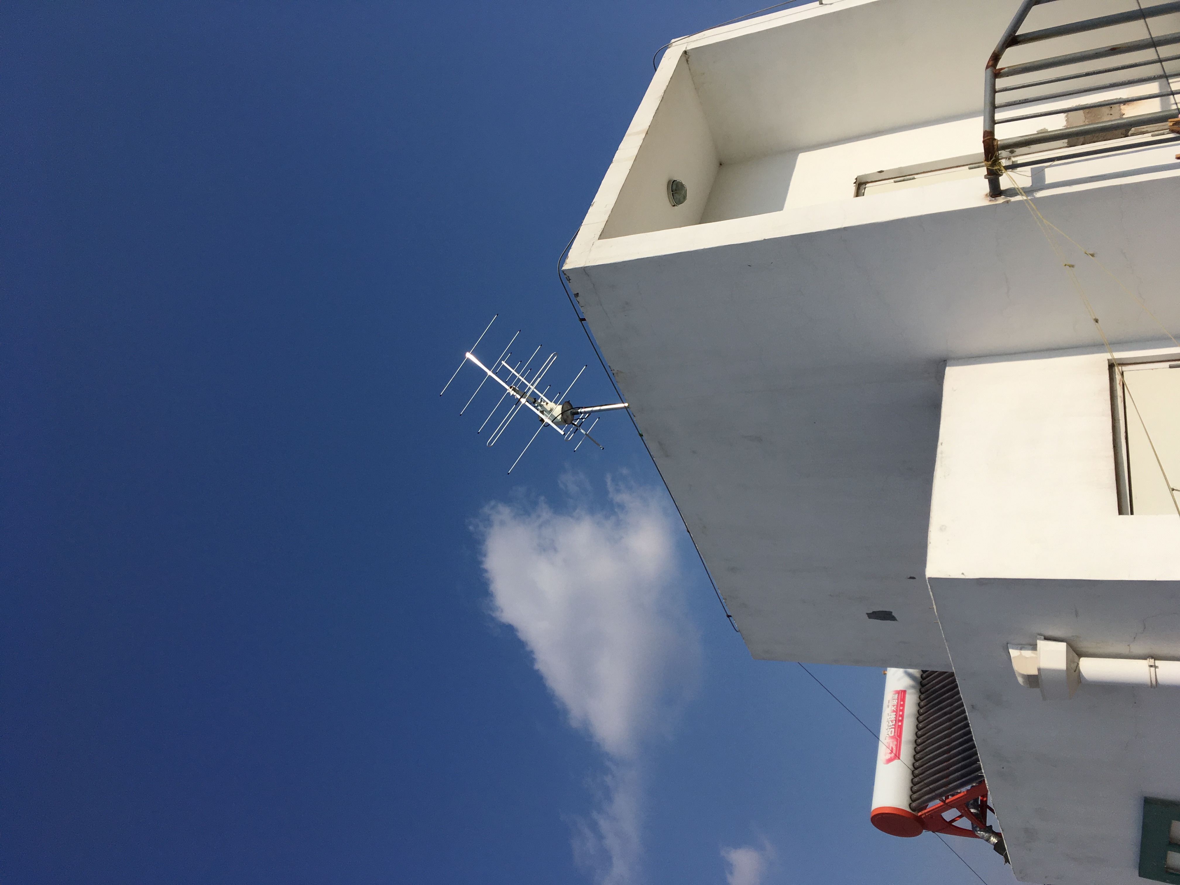

时隔俩月,天线已经升级。又成功通联了好几个电台。
