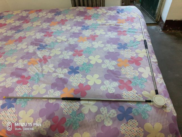

该图片不是最终天线状态图,目前正在加固巴伦连接器,强度会提高很多,连接方式不变,采用夹边固定,打算月底前搞好四套,工作频率为14兆(及以上),线圈为可拆卸式,收缩长度约45cm左右,欢迎各位感兴趣的HAM测试提供使用反馈,以便后期改进,本次测试天线价格预计200元(包邮),后期价格会高些,待制作完成后会将最终图片及参数上传,由于本人工作事情多,后期制作时间会长。

离线bg9gz
53
只看该作者 21楼 发表于: 2018-12-10
可以依据自身环境调整间距、角度,与墙面距离大些效果会更好。

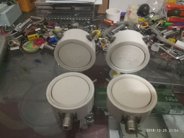

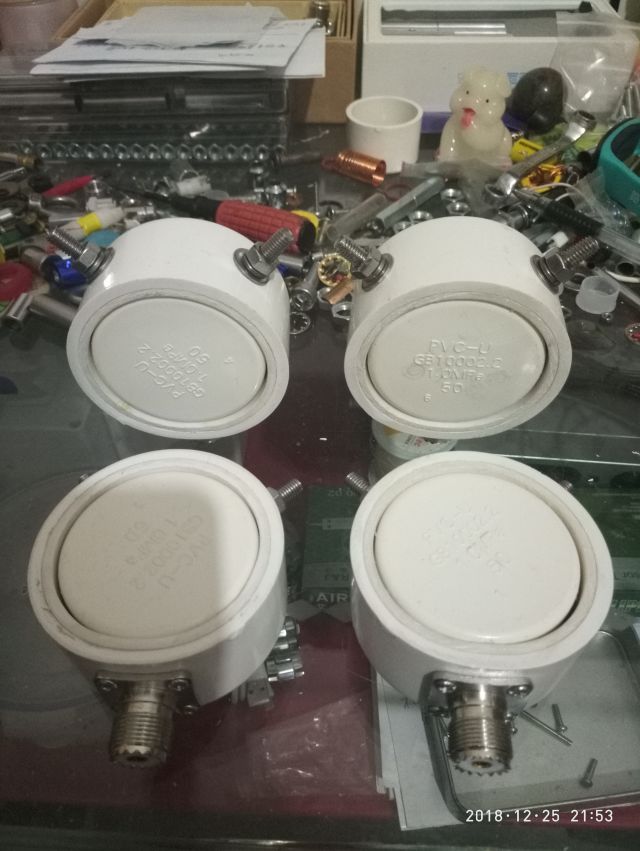

只看该作者 24楼 发表于: 2018-12-26

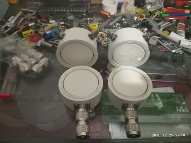

巴伦连接器制作完成,请各位多提意见。

离线bg2kaj
1236
只看该作者 25楼 发表于: 2018-12-26
不错,看着干净

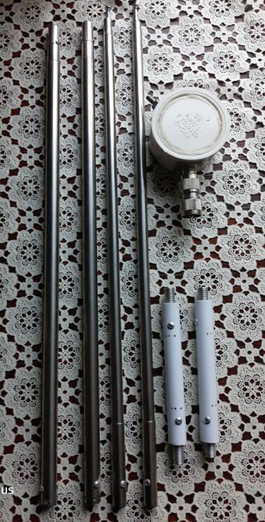

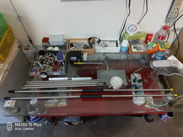

离线bg9gz
53
只看该作者 33楼 发表于: 2019-02-14
目前已完成制作,还需要在便携性方面做改进,主要由可拆卸的四段阵子和两个线圈外加巴伦连接器组成,暂时没有成品。

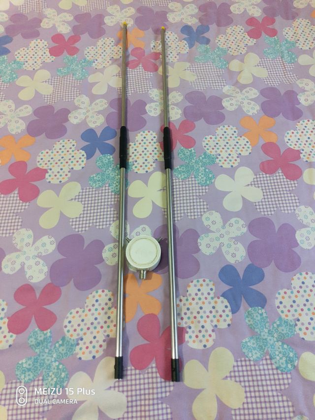

离线bg9gz
53
只看该作者 36楼 发表于: 2019-02-15
目前确定为可拆卸阵子,每条约45cm左右,主要考虑为了便携及架设方便。拉开长度每边约300cm。

离线bg9gz
53
只看该作者 38楼 发表于: 2019-02-15
是的,设计考虑为7和14兆共用,通过拉杆来调整,如果有天调就不用了。
