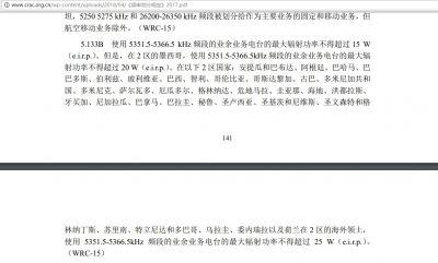

20151112-27日在日内瓦召开的WRC-15大会对关于5MHz业余频段议案上取得进展。
按照现有的RR频率划分表,3.5MHz业余频段和7MHz业余频段之间有将近一个倍频程的间隙,对重大自然灾害时最关键距离的短波通信传播构成重大障碍。在世界范围内为业余业务以次要地位在5MHz附近划分一定的频率成为WRC-15重要议题之一。
世界范围将5351.5-5366.5KHz的带宽为15kHz的频率以次要地位划分给业余业务,为保护该频段中主要业务不受有害干扰,业余业务的辐射功率将受设定一定的限值。
以上内容出之“CRAC官网 http://www.crac.org.cn/?p=3276
使用5351.5-5366.5 kHz 频段的业余业务电台的最大辐射功率不得超过15 W e.i.r.p.)。但是,在 2 区的墨西哥,使用5351.5-5366.5kHz 频段的业余业务电台的最大辐 射功率不得超过 20 We.i.r.p.)。在以下 2 区国家:安提瓜和巴布达、阿根廷、巴哈马、巴 巴多斯、伯利兹、玻利维亚、巴西、智利、哥伦比亚、哥斯达黎加、古巴、多米尼加共和 国、多米尼克、萨尔瓦多、厄瓜多尔、格林纳达、危地马拉、圭亚那、海地、洪都拉斯、 牙买加、尼加拉瓜、巴拿马、巴拉圭、秘鲁、圣卢西亚、圣基茨和尼维斯、圣文森特和格142 林纳丁斯、苏里南、特立尼达和多巴哥、乌拉圭、委内瑞拉以及荷兰在2 区的海外领土, 使用5351.5-5366.5kHz 频段的业余业务电台的最大辐射功率不得超过25 We.i.r.p.)。 WRC-15
以上内容出之《中华人民共和国无线电频率划分规定》P141 P142

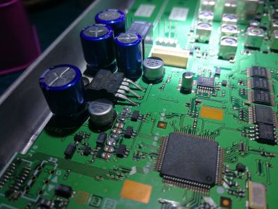

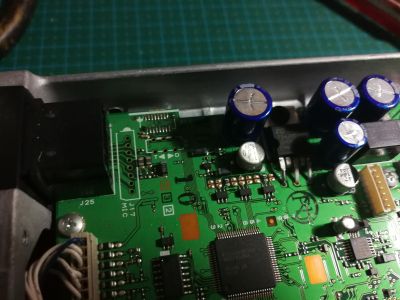

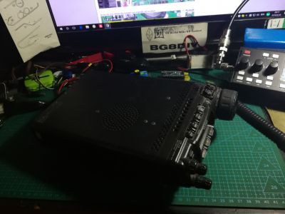

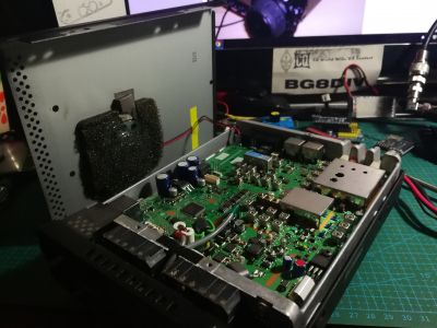

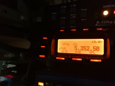

二、YAESU FT-857 60米扩频--让电波飞
71日,60米波段加入了业余无线电频段的“大家庭”,作为次要业务在主要业务不受有害干扰的前提下有条件使用,大家又多了一个交流技术的频段(带)。充分发挥手中现有“装备”的软硬件资源,合理扩充手中设备有限的频率范围,是眼下正计划在60米工作的爱好者的当务之急。

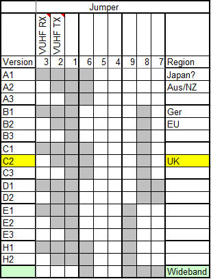

现就本人现有设备说一下FT857的硬扩频
关于YAESU FT8x7系列电台的扩频论坛里有不少文章和帖子,BA8AT http://www.hellocq.net/forum/read.php?tid=183380&ds=1#tpc”主要内容是为调整天线、适应较宽频率的工作,未明确在60米波段能否工作且图片是以897为例;为防止设备“变砖”,在较多的搜索结果中找到了较详细的857扩频方法(英文)。
https://allan.kissack.co.uk/index.php?page=ft857d-all-band-mod
这个很有用 不同的跳线对应不同的地区(我的是E3
说明:1、扩频有风险 开盖需谨慎
2、在BA7CK的“庆祝71日开放60米纪念活动即将开始”的帖子里我也上传了两张我的857扩频的图片,有朋友论坛留言详细了解下。受电台进货渠道等各方面的原因,开盖后初始的跳线状态可能不同。云南玉溪的BH8SSX就跟我的图显示的跳线状态不一样,用同样的扩频方法也能够正常工作在60米波段。
附上857扩频图片
                                                                                                K
                                                                                             73   TU
昨天有朋友联系我  关于857工作波段的问题  又回过来看了下 这个帖子 发现 两个问题 :
1;早前帖子关于 我的857版本是“E3”有误  应该是 "B3"版本
2;英文的扩频参考帖子已经过时了
又找了些资料 希望能给需要的朋友帮助
###扩频有风险 开盖需谨慎###
http://www.popular-hifi.com/shack/hf_ft857/index.html
http://www.popular-hifi.com/shack/hf_ft857/mars_mode.pdf
https://www.worldwidedx.com/threads/yaesu-ft-857d-ft-897d-857-897-frequency-modification-expansion.28511/page-7

扩频之后是5兆业余段可以vfo模式调整频率了吗?
离线bh3xzt
775
只看该作者 8楼 发表于: 2023-11-28
回顾一下帖子,857的5兆可以用了,扩开了已经
