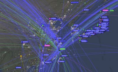

上周末在家里测试FT-817的22.55米的端馈天线,在30米上0.5W通了个日本台!

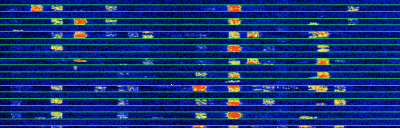

那天我在测试9:1巴伦+天调在各个频段的表现,切到30米上就感觉声音不寻常。几乎所有台的发射都是一个节奏,大家都在喊一个叫H44XG的台,另外15秒里,大家都安静了,接着15秒大家又开始一起喊。。。瀑布里也是同样整齐的一段一段的。。就好像在听一场大合唱。。。。上网一查才知道,原来是一个日本的远征台H44XG,QTH在南太平洋所罗门群岛。。那堆大合唱几乎都是日本台,估计都是上百上千瓦的、带八木的。。
本着有枣没枣打三杆子的HAM精神,我找了一个插进来的CQ回了一下。一开始驻波很高,降到0.5W才不显示驻波。没想到两下之后它就回应我了!好神奇!0.5W,QRPP,就这么不经意间经历了!发帖留念~

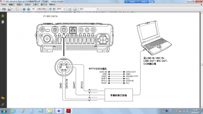

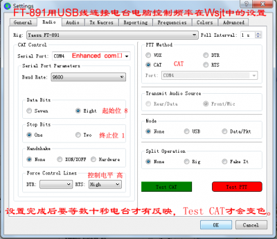

哪里有详细的FT8 教程,俺是yaesu 891机器,还需要配哪些硬件?
离线莫森
365
只看该作者 4楼 发表于: 2018-06-28
回 廖志松 的帖子
廖志松:哪里有详细的FT8 教程,俺是yaesu 891机器,还需要配哪些硬件? (2018-06-28 17:26)
FT-891没声卡,USB只能控制电台不能传输音频数据。
传数据:
1.用盒子
2.不用盒子,自制DATA线
3.WSJTx或JTDX软件
[ 此帖被莫森在2018-06-28 20:06重新编辑 ]

回 莫森 的帖子
莫森:FT-891没声卡,USB只能控制电台不能传输音频数据。
传数据:
1.用盒子
2.不用盒子,自制DATA线
....... (2018-06-28 20:05)
谢谢指点,我对自制DATA线有兴趣,有相关的端口定义么
