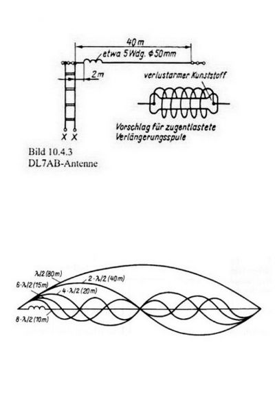

回 wang616hui 的帖子
wang616hui:
想延长到80米的话,那位有长度。具体是多少。荷兰原版的天线可以5个波段,但是加感的,我有场地40米斜拉

回 bd1hp 的帖子
bd1hp:[图片]
 (2018-06-28 13:57)
刘老师,这个天线下面匹配什么样的巴伦?
  谢谢

37
只看该作者 27楼 发表于: 2019-02-01
老师,这个磁环直径要多大的,谢谢
