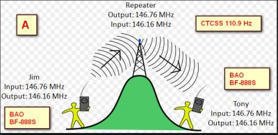

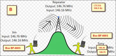

图片:A Case.jpg
图片:B case.jpg
A 正常中繼站設定 (但Jim & Tony 卻
不能通联)
B 互相倒轉
中繼站
(Jim & Tony 卻
能通联)
請問為何原因?

没有激活中继台或接收中继台的设置有误。倒转后,Tony直接收到Jim的发射,可以通联。
楼主图画得好。
如果可能的话,在中继的位置观察一下中继的工作情况。

应该是Jim和Tony没有通过中继进行通话,双方能通话可能是信号绕射所致。
A图中Jim的发射频率是146.16MHz,Tony的接收频率是146.76MHz,中继台或Jim、Tony有一方设置有误导致中继没有转发,Jim和Tony的收发频率不对应,故不能通联。
B图中Jim和Tony的收发频率相互对应,即Jim的发=Tony的收,Jim的收=Tony的发,故可以通联。
