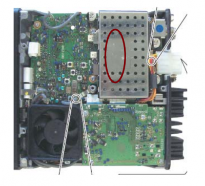

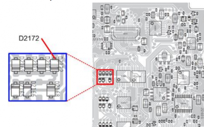

IC-7000是开放60米频段之前的产品,无法只打开FCC规定的几个频点。这个改造会开启整个60米波段。
具体操作:
打开上盖,打开屏蔽盖,去掉 D2172 即可

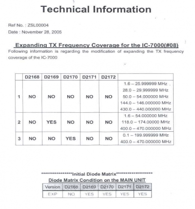

原始文档:
IC-7000_60m_band_mod.pdf (154 K) 下载次数:120
原始出处:
http://www.icomamerica.com/en/support/kb/download.aspx?Download=3904

是美版能这样,还是所有版本都能这样扩?
LOC:OL63na
离线BI1EIH
1143
只看该作者 3楼 发表于: 2018-06-15
美版、欧版和出口版的二极管矩阵功能是一样的,日版不确定。欢迎勇敢者测试。

把那几个东西都去掉,会不会全频段发射啊 。。。
离线bh1phl
1463
只看该作者 13楼 发表于: 2018-09-12
回 bh3nvo 的帖子
bh3nvo:把那几个东西都去掉,会不会全频段发射啊 。。。[表情] [表情]  (2018-08-02 17:47)
5楼有图啊,都去了反而不是全频段发射。

只看该作者 16楼 发表于: 2019-09-05
我需要一颗去掉的那个小东西 我直接用铜丝代替没效果  那玩意有人知道是啥型号吗?
呼号…………BH7JAG DMRID4607039
QRZ.com
离线莫森
365
只看该作者 17楼 发表于: 2019-09-05
MA2S111
MA2S111_datasheet.pdf (50 K) 下载次数:15
[ 此帖被莫森在2019-09-05 21:40重新编辑 ]
离线osagem
491
只看该作者 18楼 发表于: 2019-09-09
回 莫森 的帖子
莫森:MA2S111
[图片] (2019-09-05 21:35)
非常感谢。
知道那玩意是个整流二极管后,我从坏掉的 一个充电器电路板上拆了个A7出来,尺寸太大,研究了7000的焊盘后,突然想起中间一圈焊点是直通的,而D2170另一侧正好有个过孔,一横心把那颗1206尺寸的A7斜着焊上,上电试机扩频有效0.1-199.999;400-470。
QRZ.com
离线osagem
491
只看该作者 19楼 发表于: 2019-09-09
可以用7000听107.1了
