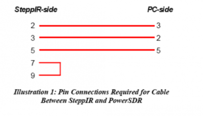

1)电缆要求:
USB转串口电缆,可以使用
力特ZE533。
S12电缆,可以使用SteppIR提供的,也可以自己制作,参考附件,可以理解为这是一条:
母对母的交叉串口线,并且在steppir接头一端,7、9针端接
2)配置:
参照flexradio的官网上的手册文件第12页。
SteppIR S12电缆
图片:steppir s12 cable.png
