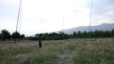

2018 cq wpx cw bd1iij 单人低功率无辅助40米

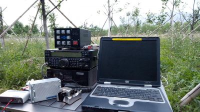

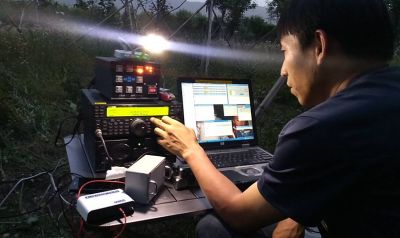

电台:TS590S
天线:4SQ(BG1HAS制作)+beverage(EU方向架设高度1.7米,长度100米)
辅助设备和软件:笔记本电脑+发电机+N1MM+
同样的设备,同样的天线+1,同样的地点,不同的季节,不同的参与者,不同的感想。。。这次相对于2017年的底的CQ WW CW,感觉更适合野外架设电台比赛,气温舒适发电机工作稳定,还有就是可以蒙骗其他ham一同参赛,稍有遗憾就是太阳光照太强,晚间蚊虫骚扰。

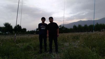

在此特别感谢BG1HAS张爷舍弃个人休息时间和我一起受罪!
自从去年11月底CQ WW CW以后几乎没怎么开过台,记得2月份远程参加了ARRL操作10几分钟便qrt了,3月份参加了wpx ssb ms酱油的一趟糊涂,都没有印象通联了几个qso,只记得周六中午开车出去10公里刷羊肉,晚上下馆子撸串后便结束了比赛。
可能是传播的不理想使得高波段通联受到影响,但是感觉低波段还是可玩性挺高的(野外),便有了月初的计划好好参与一把月底的比赛,可是事与愿违不能得到完整的周末休假,所以只能参加周日的比赛,但是也要尽力参与一下。

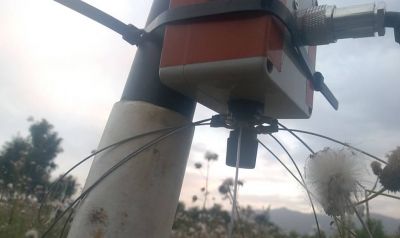

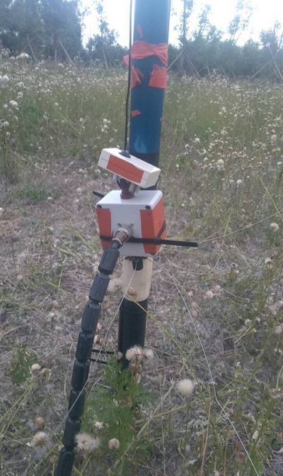

本次比赛为了提高成绩通联更多更远的电台:),计划架设两副天线,一是4SQ天线,此天线相对于单根GP天线有较强的前后比(约19db),也可以说较强的方向性和一定增益(3-4db),二是架设一副beverage天线,理论2.2个波长40米波段,会有负增益6.3db,方向性极强仰角约15°左右,前后比和旁波比非常高,但是这些都是书本上的理论。这次也是第一次使用这个天线没有任何经验,也没有仔细调试便直接使用了。
安装完所有的天线和设备接近傍晚,beverage天线的照片忘记拍了,用4SQ天线和beverage天线在7050频率通联了一会儿,也实验了下BG1HAS做的蓝牙发射和接收音箱的效果,4SQ天线切换方向便利效果很好,beverage天线方向性有,对提高信噪比感觉还可以,但是到了比赛的时候感觉有点鸡肋,可以定义为自己架设的不好,接地效果不好造成的吧。

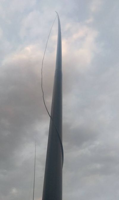

比赛进行比较顺利,期间没有狂风大作,但是鱼竿由于热涨冷缩,到了深夜节节之间开始秃噜。传播看网站介绍SFI比3月份月底要高一些,K和A指数挺低的。一般能听到的电台都能叫到,但是也有个别电台叫不到,而且对方的信号很强,如:4L0A,R9TS,其中CR3DX是重复很多次才确认,严重怀疑对方底噪像我们的或者QRM严重。

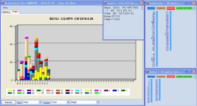

老大这个通联数量感觉4SQ是否相位没调对,好像没什么效果。
Beverage长度用在40米上是否长了一点。

相位调的还好,效果好不好其实用成绩最能说明问题。
        同样天线,成绩的好坏影响的因素也比较多,传播这个是没办法改变的,其它条件可能起主要作用,如个人抄收能力、个人对不同季节的传播掌握和了解,再有就是地理位置和电磁环境。
       我的架设电台位置在村子边上一个公园里,电磁环境比家里强不少,不开滤波器北美和欧洲底噪S7,东南和西南底噪S9+,打开滤波器会相应降低2个S的底噪。我这里对北美东北方向没有遮挡,距离西南、西、西北三个方向2公里是海拔1000米的山,所以对欧洲传播路径不是很好,4SQ天线的使用次数也不是很多,使用条件的限制每次如同摆设,其实也很想通过野外架设想验证它的效果比GP好,但是电磁环境就是差那么一点,哪怕降低到S5呢。在此也希望有感兴趣的朋友一起来参与实验4SQ天线。其实这些影响成绩的都是次要因素,可能还是个人能力起主要作用,也不排除天线存在一定问题,下次争取旁边再单立一条GP。
       beverage没有实验过,所以二爷说长了一点,那么肯定是长了,就因为二爷用过beverage玩过160米波段比赛

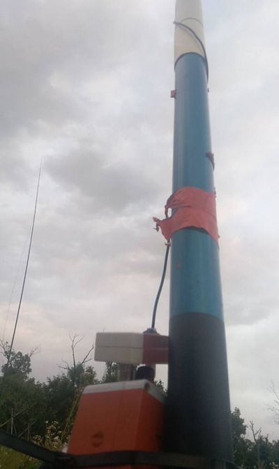

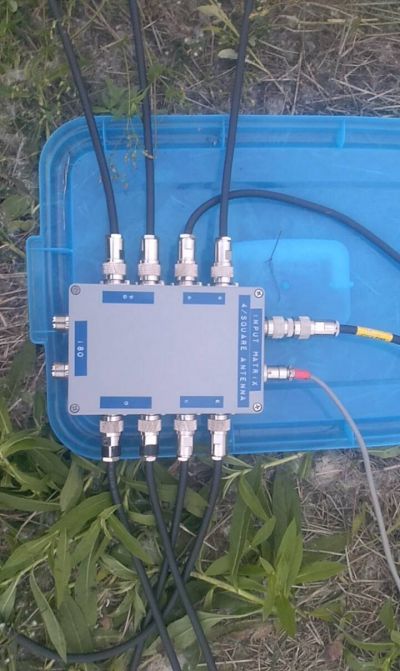

天线的细节图没有吗?

本次照片不多,您大概看看吧。

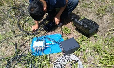

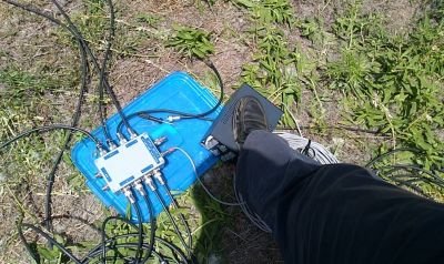

为毛有这么多馈线?

这个切换器利用外接馈线作为移相器件,主要考虑有两点
1.功率承受能力强
2.价格低廉且制作容易
有4条线是接4根振子的

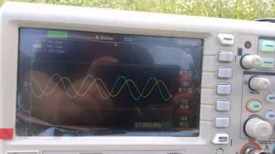

有两条线是移相90°的
切换其本身只有切换功能,要想在其它波段工作只需更换相应的移相电缆和到振子的链接电缆即可
BD1IIJ在7兆和14兆分别作了试验,达到了预期效果。
目前我裁剪了一套80米段的线缆,频率中心点为3.66兆,期待苑爷80米加感GP的制作了。
