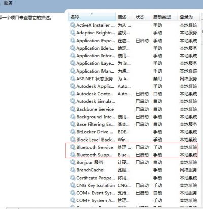

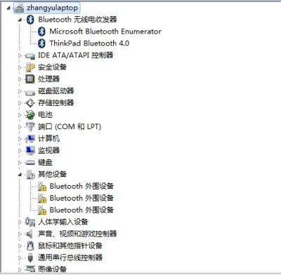

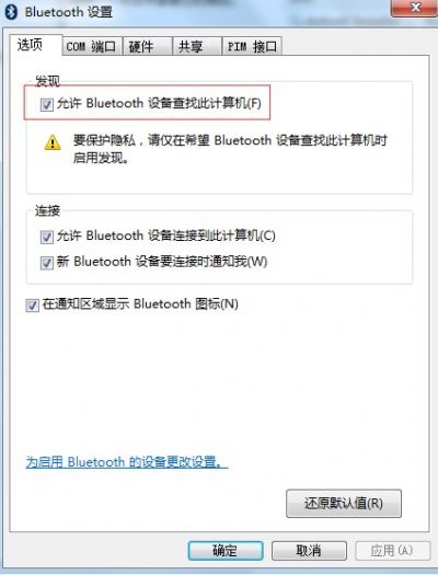

1、X230换SSD后重装系统,从联想官网下载安装了蓝牙程序,现在是手机可以搜到电脑蓝牙,但无法添加(手机端显示配对码,确定后也无法连接电脑);电脑端蓝牙添加设备压根搜不到任何设备,相关设置全部设定到位

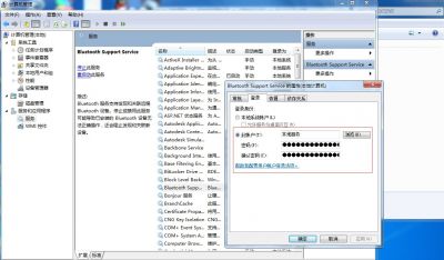

2、后来突然发现,在 计算机管理-“服务”-bluetooth support serive中,登录 更改为 本地服务 后,可以搜到手机,并可添加,笔记本可以通过蓝牙使用手机上网;但和手机传输文件不行,笔记本端显示:使用了与请求端协议不兼容端地址
