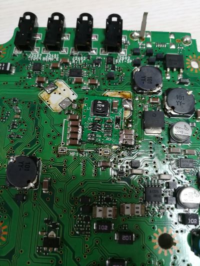

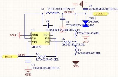

由于原机DCDC电路部分已损坏无法修复,为整机调试先外挂一个7805稳压器代替原来DCDC,但7805发热严重,无法长期使用,且外挂器件影响美观,考虑再三,打算DIY一块小板,用另一套DCDC电路代替原来部分。
DCDC芯片使用美国MPS公司MP1470GJ,工作频率600KHz。电感采用TDK的VLCF5020磁屏蔽系列,最大电流2A,本电路只需输出0.6A,满足设计要求。设计电路如下所示:

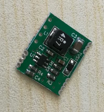

采用2X2拼版制作,0.6mm板厚,在嘉立创打样,50元完成。该电路替换时需要将原DCDC大部分部分器件拆除,只保留少量滤波电容电感,再将PCB小板镶嵌在空缺位置,所以镶嵌的小板最高部分高度不能超过原来器件高度。原来DCDC上有一个最高的100uH电感,高度2.7mm,新DCDC模块最高器件也是电感,高度2.0mm,加上PCB的0.6mm板厚,总厚度没有超过原来最高位置。焊接好的模块如下。
测试模块空载电压,符合设计需求。
带1A负载(5欧)电阻,压降很小,符合设计要求。

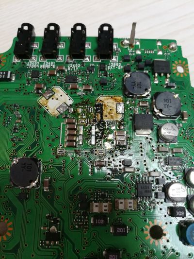

将主板DCDC器件清理干净。图上可见原来功率器件位置已经烧黑,铜箔被剥离。
焊上新模块。
通电测试,一切正常。测试5V电压纹波约20mV,符合设计要求。不接天线情况下,在HF和6米波段搜索,发现3.5M,7.03M,24.8M附近有3个比较明显啸叫点,暂时未明确是否和DCDC有关。工作1小时,DCDC板单元微热,至此电源部分维修完成,剩下灵敏度偏低问题需要另一台机对比分析。
