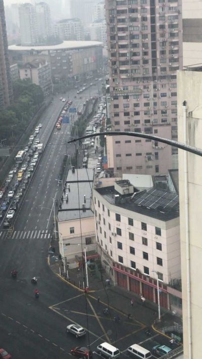

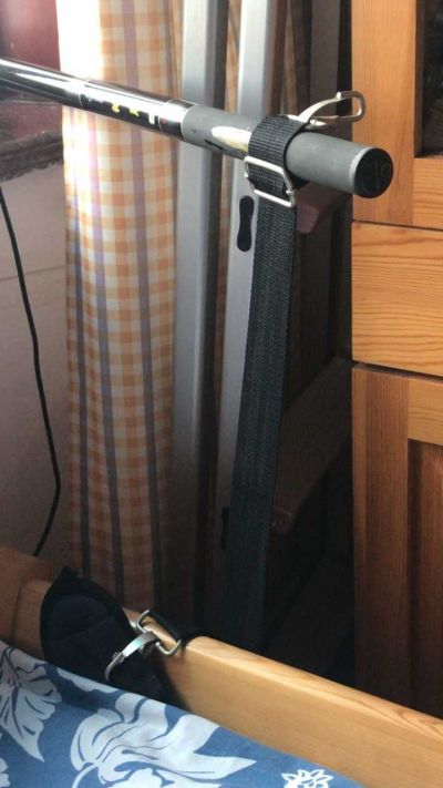

第一次成功:
设备:XIEGU X5105 5瓦特QRP电台 内置天调整
天线:20米单线。阳台跨过2米延伸的晾衣架之后,自然下垂。另外一端2米,接在晾衣架上,接地。
成功通联国内外蛤蟆
国内覆盖1,6,7等区。
国外日本为主。间或有印尼,韩国。

回 BD7TBP 的帖子
BD7TBP:制约于天线的原因,FT8在20米/15米我一般50W  ,40米干扰大的话80W。 那些小功率除非是自己的天线好,否则基本没人鸟你。。。。。。。 (2018-04-19 11:09)
我的天线就是一根20米长的航空导线。。。。抛在阳台外
