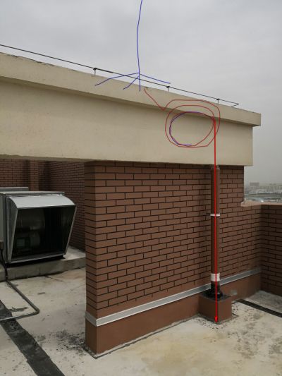

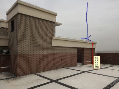

已经看过楼外立面, 没有可以依附的管路. 弱电线槽也没有可以借用的.
唯一可以用的, 就是从落水管放馈管下来.
具体有2个问题:
1. 馈管是否防水?

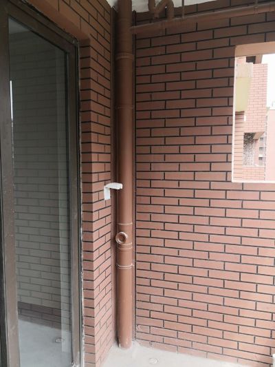

落水管, 有南北两侧, 北侧的应该会有厨房污水, 怕堵塞, 还是从南侧的靠谱点.
2. 馈管只能在天台上端固定悬挂. 中间都不能捆扎.
这样是否会有强度的问题? 如果用钢丝扎住, 挂在楼顶上, 是否可行?
另外, 就是天线防雷的问题. 串接一个防雷器有用吗?

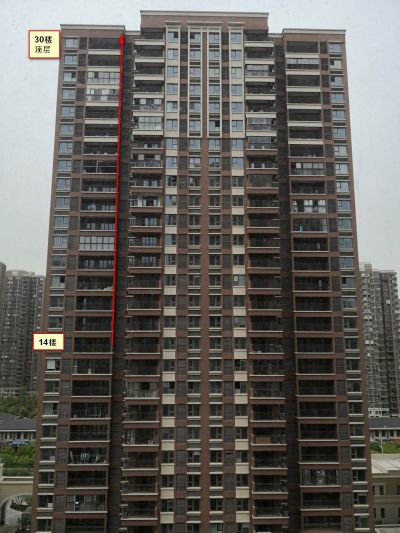

总天线长度. 大约是16层, 然后楼顶估计在5米左右, 总长度70米左右.
G8天线, 架这里是否可以? 高的屋顶是电梯房, 距离4米左右.
这个是落水管通到南面阳台的.
下图这个是阳台落水管, 打算在上面开个口子, 装个弯头

早就有这打算,可是一直没有实施,还有个主意,如果楼顶有2个落水管的话把咱们用的这个顶部直接封死。用另一个排水,注意防漏就可以。中间没办法固定,只好任其在管中自由发挥了。最好多放一根馈管在里面备用。放入前仔细检查馈管表皮是否有破损。

没有问题,楼顶馈管绕几圈可以降低拉力吧!到家换馈线

有100米馈管的实例,放心搞吧

我是冲从32楼电梯机房顶到12楼  沿着外墙落水管走进来的

走落水管里面的话,落水管几层应该有个缓冲区吧,这样不好走

你的意思, 是说落水管不是笔直一条路下来的吗?  那就麻烦了...
主要外立面没有任何可以借力的地方.

我是找了几个玩户外的朋友,直接从32楼速降下来的,沿着落水管,用扎带绑扎
