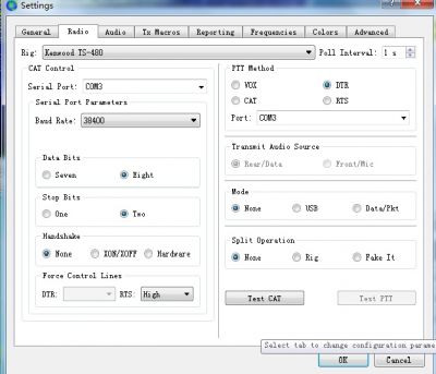

现经过咨询各位友台,并在BG8OKU指导下,已完全OK了,电脑上已正常解码出很多友台。现在唯一差的就是反电脑音频信号传到电台,我没有线,也懒,决定使用马工家盒子来解决。
经过各位帮助,现在已经到了软件能控制电台频率了,只是点击ENABLE TX后电台无动作。
因为第一次玩这个软件,加上自己英文也比较差,瞎搞了一晚上,无果,特求助各位老手,请指导

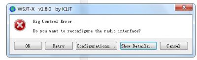

按网上不多的教程配置好机器后,一会就会谈这个页面,但无论如何调整,都是这样一回谈。
设置如下图
同一电脑,安装了N1MM,能完美控制电台和通过电脑呼叫出去(懒人呼),通过232转USB 。N1MM中不需要其它线材。
但在WSJT上完全玩不转。求指导。

通讯端口的速率不对吧?默认是9600     DATA  和RS232连接正确后点一下Test CAT,如果变绿说明连接正确,点Test PTT变红则测试通过。

速度是38400的,测试过

没这机器,看了下说明书默认是8个Data bits,一个Stop Bits,无校验,默认9600bps
你现在的Stop Bit和速率设定的都不一样

现在配到不报错了,VAT也是绿色的了,但不知道如何让电脑的信号到电台并自动发送,现在成了电脑喇叭出声音了,没有通过串口去控制电台

       “现在配到不报错了,CAT也是绿色的了,但不知道如何让电脑的信号到电台并自动发送,现在成了电脑喇叭出声音了,没有通过串口去控制电台......”             音频插头插入电脑耳机孔后就断开了内部扬声器电路,.....莫非.插孔有问题???  你用的是数据控制盒还是自制的DATA连接线?
         数据传输的音频走的是电台的DATA端口,玩数据可以用数据盒子,也可以不用。不用盒子就需要自制一条电台的DATA口到电脑音频口的连接线。
         今儿早上试验了一下,盒子的DATA线去掉,只接CAT线,软件的Test CAT 测试变绿,Test PTT也能变红。由于DATA线没有插,因此Test PTT虽然能变红但不能控制电台发射。这与你说的现象相似,说明你只连接了电脑与电台的操作控制线,没有连接电脑与电台的音频传输线。是不是这样???
健伍、艾可慕、八重洲电台的DATA端口有点区别 ,你买马工盒子要买支持健伍用的。

是的,完全和你说的一样,可以从DATA56脚音频输入,但要一并一串电阻,直接找马工买盒子了。以前以为可能通过串口把音频传过去,现在才知道,还得重做线,
