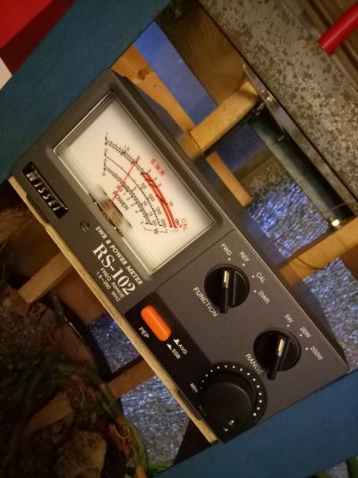

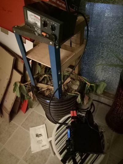

在自己家阳台内用FT-817ND发射,接线很简单,一根馈线到驻波表,表到天线,确认线没接错,发现有几个问题:
1、天显示的发射功率约0.5W,反向功率也约0.5W。
2、SWR一直在8-10左右。
请教各位这个如何调呢接线已经很简单了,确认没错? 是阳台内都不行还是? 另外,功率为什么上不去,说明书上说外电源可以达到5W(本人使用了外电源),SWR如何调下来??

刚才爬到楼顶试了下,SWR和发射功率还是一样,应该和环境因素不那么大吧。
开始怀疑要么X宝上买的馈线有问题,要么表有问题吧

817没有显示高驻波保护么?说说天线型号以及工作频率,最好附上817发射时候的显示屏照片。虽然说明书那么写,但12V供电时和13.8V时功率几乎是一样的,至少不会有明显下降。

楼主一直没提及天线的情况?
什么天线?如何架设的?巴伦呢?

我用的ATAS-25,因为是新手,不会调天线,所以买的成品,整个发射调试过程也没动天线,也没有用巴伦。就加在自己做的一个小椅子一样的架子上,第一张图片看的出吧,就在SWR表的背后立着的。

天线不谐振
鉴定完毕。

别接天线而是接个50欧假负载,就可以判断是否天线或者馈线问题了。
