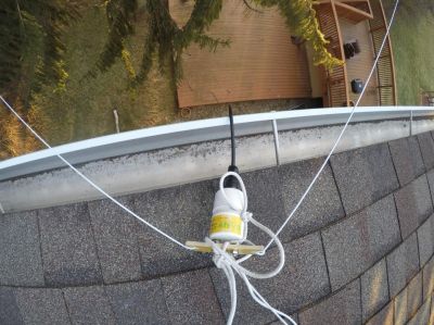

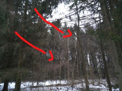

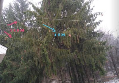

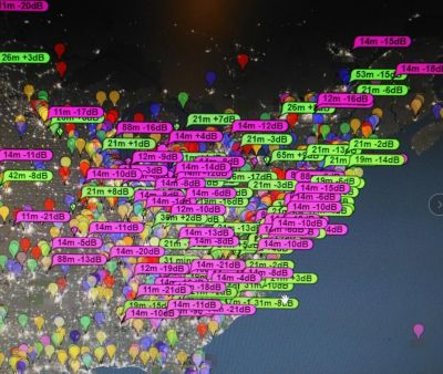

自从搬到这个地方来的那一天开始就希望可以好好利用房子后面的林子,先是用手边现成的材料制作架设了一个40M波段的全尺寸斜拉偶极,接受效果十分的不错。年初有了装160M波段的打算。借着圣诞节+元旦回国的机会用比这边便宜的多的价格买了需要的材料,昨天终于有了些空余的时间,就给天线做出来并架好了。
巴伦:BD5IK 的1:1巴伦
线材:1平方铜线两卷各卷40米
为了节省馈线,采用倒V斜拉的方式,巴伦挂在屋顶上,两边线呈v字形斜拉到房子后面的森林里。
(同时感谢这个房子的房主允许我在他们房顶和院子里瞎折腾
效果图:

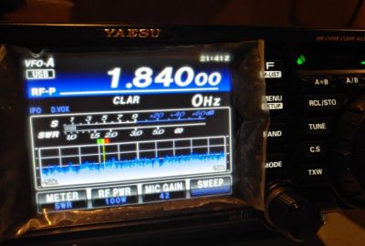

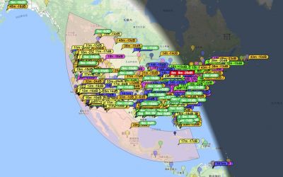

之前问过上海的GOV先生关于这样拉天线的问题,因为网上没有见到过有这样拉的先例。他建议我试一试,虽然最后架好时天线高度并不是太高,但是没想到效果还不错的。而且这根天线同时兼容80M。两个波段的底噪都在s1-s3之间(晚上,IPO模式)发射swr无天调均在1:2.5以下,最好时候1:1.5.
FT-8数字模式下的接收反馈。(160M为绿色,80米为粉色)
160M下底噪(IPO模式)
打开了新世界的大门,很激动有木有!

这个场强图是哪个软件里的呢
BG3PJT[/SIZE][/COLOR][/FONT]
[B]Email:BG3PJT爱特Gmail点com
Heshui University ,Hebei Prov,P.R.CHINA
QQ:三四五9O玖2O9 Mobile:I89叁I1O29I9
现代邮政不敢恭维,如果您没有收到我的通联卡片,请联系我为您补寄[/COLOR]![/COLOR]
_... _ _. ..._ _ ._ _. ._ _ __[/COLOR] [/SIZE] [/B]
离线ke8bii
58
只看该作者 11楼 发表于: 2018-01-24
回 liu0p0p 的帖子
liu0p0p:[图片]
这个场强图是哪个软件里的呢
(2018-01-23 21:51)
https://www.pskreporter.info/pskmap.html
[ 此帖被ke8bii在2018-01-25 06:08重新编辑 ]
