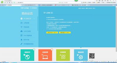

       菜鸟一个,换了一个路由器TL-WR886N V5.0,ECHOLINK防火墙测试全部不能通过,请教坛友如何打开5198、5199、5200端口,谢谢!

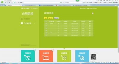

第二张图中的端口是随便设的,经过测试根本不能用

找dmz设置,把要上用的电脑主机设置为dmz即可,百试百灵。

不光是路由设置的问题,还得给运营商打个电话,要公网ip,要不你再映射端口也不行。前几天刚整好。

没错,按照您的指导查询了一下,确实如此,终于明白了,谢谢!
