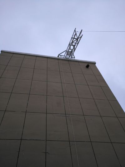

2018年3月24日(周六)进展
人员: BG0AFA,BD0AAI,秦先生(香肠)
由22楼家中向东侧电梯机房顶部引入施工临时用电,在北侧女儿墙两端固定两根2.5m高角钢,并张拉钢丝绳防止人员坠落。
(这两根角钢也是DP天线的张拉固定点)
并按图纸完成下料切割工作。
塔基座的600高底部框架焊接完成。
2018年3月25日(周日)进展
人员: BG0AFA,BD0AAI
修理冲击钻,购买物料
完成塔基座的1400高上部框架焊接,并与下部框架通过钢制铰链连接。
完成底部4根横向支撑杆的焊接,东侧与女儿墙用膨胀螺栓固定。
现在从楼下远处只能看到两个DP的支架, 算是小荷才露尖尖角吧。
[ 此帖被BD0AAI在2018-03-27 18:03重新编辑 ]

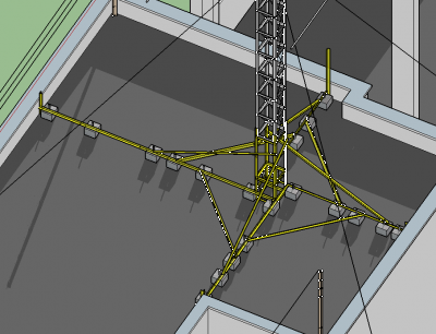

再发张修改后的基础图。图中混凝土块原来是楼顶支撑防雷钢筋网用的, 剩了一些,尺寸是200x200x150, 上部预埋了一根钢筋,刚好可以和我的基础焊接在一起,当成角钢基础的独立基础用吧,就算是增加了300kg的配重吧。这个属于临时起意。

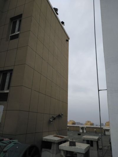

昨晚下班后到天黑前的1个多小时时间,把两根-12的馈管布置到位。总长120m,用于GP和DP。
顺便说下馈线的方案吧:
YAGI使用-12馈线,由室内直接引到塔下,长50m,塔底到巴伦使用-7多芯超柔,约10m。总长60m
GP,FCH的G9,使用70m -12馈管至女儿墙,转接16m -12馈线至室内。总长86m。
DP天线,使用50m -12馈管至女儿墙,转接16m -12馈线至室内。总长66m。
UV天线,50m -7馈线直接至室内(原有线)。
另备用一根约30m  -7馈线,有室内引至楼顶(原有线)。
上述-12馈线品牌为安德鲁,-12馈管品牌为汉盛,其余-7利用原有旧线,多数购自淘宝的八哥电缆。
穿墙孔线缆统计:
3根-12馈线(YAGI, DP,GP), 2根-7馈线(UV,备用),2根室外网线(监控), 2根4平方电源线,1根5芯控制线(旋转器)。
de BDØAAI 73
