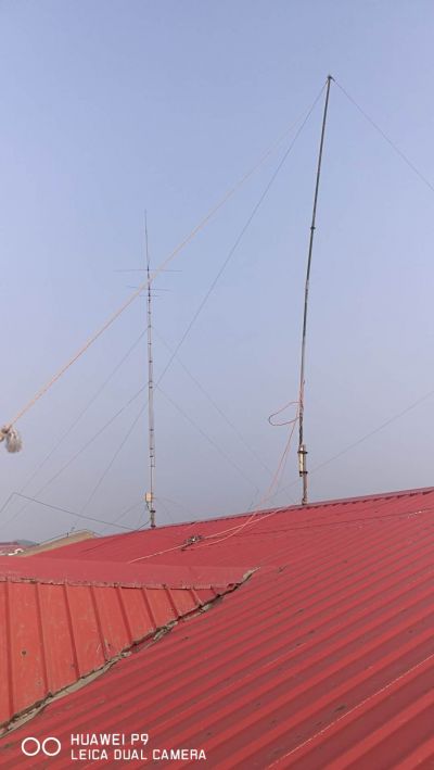

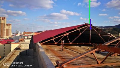

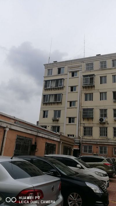

只看该作者 23楼 发表于: 2017-11-25
6楼顶铁皮起脊屋顶,南面留1米过道。
VU;X510
HF;G8(BG5FCH做)
倒V杆子(自制5波段)
看图就知道;G8与倒V就在楼顶内角铁龙骨处捅出50管子,用十字活动管卡子,一头卡生根50管子,一头卡天线根部,1-2人可以自由放倒/扶起。
海滨小城(威海)欢迎你!
QSL:山东省威海市59#信箱
设备;TS590S     IC7000
