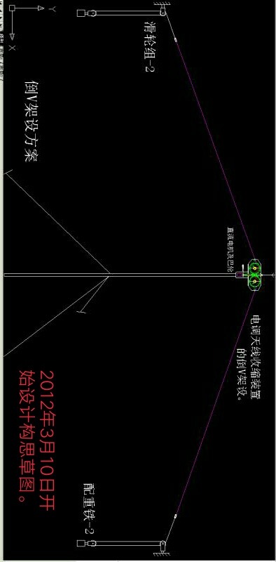

只看该作者 2楼 发表于: 2017-11-12
好创意。
个人认为至少需要三个电机,一个在天线架杆上收放天线,两个在下面收放拉线。这三个电机要同步收放才能达到效果,可以在下面两个电机上架上拉力传感器,保持拉绳的张力。
如果只用一个电机,拉线用重力方式,那天线高度会非常高不可行。

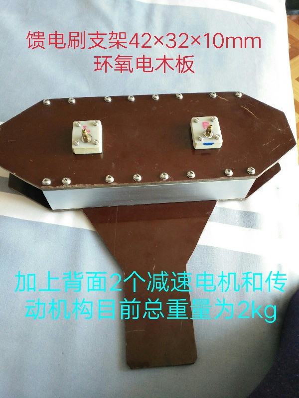

这是Ⅰ型天调天线的实际实物照片。型天调天线就去掉了里面的蜗轮蜗杆,

是倒V架设时的基本情况。

这是Ⅱ型天调天线的内部绕线轮架及轴间馈电方式解析图。
[ 此帖被bd2tk在2017-12-04 15:18重新编辑 ]

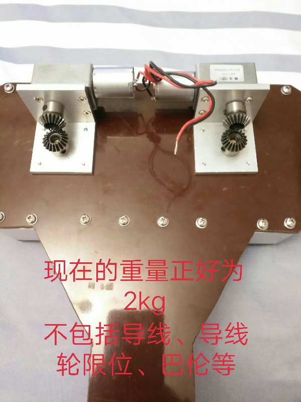

小型12~24伏带自锁的大扭矩减速电机。以及两节或三节万向联轴器等。这两件都是组装电调节全尺寸可伸缩短波天线必不可少的部件。

Ⅰ型的我已经做好了,现在开始做Ⅱ型的。Ⅱ型的比起Ⅰ型的就是去掉了蜗轮蜗杆的加工制作过程,
[ 此帖被bd2tk在2017-12-21 10:00重新编辑 ]

只看该作者 13楼 发表于: 2017-11-21
出成品,发照片上来看看。
感觉设计还能优化。
采用两个重物滑轮拉线,不科学,万一哪个出问题卡住了,整个天线就都可能损坏。
