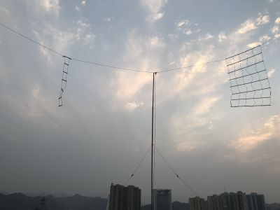

ARRL天线手册上叫这个名字,社区里很多大佬就叫水平loop天线或大尺寸水平loop。
天线架在楼顶,6米高杆子绕着楼顶一圈,周长约70米,为了凑满85米附近的多点谐振,加了两幅梯子,凑足85米周长。
4:1巴伦接馈线引入电台。
实测驻波数据
160米     无穷大
80米       5,用机内天调可以调到 < 1.5
40-10米各业余波段全部自然谐振,驻波<1.5
折腾了2个周末,终于自己稍微满意了。
QTH: 宜昌

loop为啥两边 还有那么多梯子啊

绕一圈只有70米左右,自然谐振的频率不好看,每个波段都要用天调
所以加个梯子,凑足85米,自然谐振在40-10米全部业余波段上,天调就可以不用了。

效果呢,比倒V强多少?

没用过倒V,所以无法对比
但是根据论坛之前的讨论,在6米高度的情况下,20米及以下波段可以获得较低的辐射仰角。
今天通了远处的有欧洲,中东,南美和非洲的,20米和15米,ft-8模式,这样我就算满意了。
