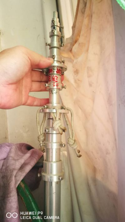

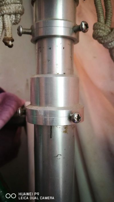

你所言极是,我的13米7075铝就是BG5FCH给做了一整套铝卡箍(车床车制)与卡箍上螺丝压制,每节管的上部(开端)只钻1个眼,不用穿丝,不用对正钻2眼,海岛紧固的很。
不要在管与管上想办法,要单独车制一套多个管子头整个固件抱住管子开口端,而不是做简单穿丝构思,穿丝会引起开裂。

BG4KYA:你所言极是,我的13米7075铝就是BG5FCH给做了一整套铝卡箍(车床车制)与卡箍上螺丝压制,每节管的上部(开端)只钻1个眼,不用穿丝,不用对正钻2眼,海岛紧固的很。
不要在管与管上想办法, .. (2017-10-20 22:49)
非常好的建议,有详细图纸吗?想参考一下。
能把实物拍照清楚一点吗?学习学习

杆子是7075铝,BG5EHX的13米套接
成品卡箍,铝车制,全套是BG5FCH制作的
这套也是我目前BT巴伦的套件,也是HVD的野外版。
下图;每根铝管的端头都是用卡箍座(3顶丝)+铝管端头外包裹组成一体,不要看成一个O型卡箍,它总体是个--凸---字型,只有2层拉绳法兰盘才是简单圆形多孔的。
