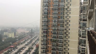

请教一下大家,我自制的鱼杆天线(铝管)长度4.5米左右底部加感,架设高度16层
阳台护栏长度6米(鱼杆放中间位置)护栏作为地网,
7.050M的驻波将近3.0, 如何调整下来呢;
说明: 短接加感线圈(14.270M,驻波在1.3以下)
上图:

线圈离护栏太近,尽量前移,再弄根射频地电线垂下,护栏锈迹斑斑看着不太靠谱

鱼竿加高到10米,铺大量地网

在40米底部加感,试着调整加感线圈看看可能有变化。阻抗不合适需要做匹配。有条件还是中部加感会好一些。

我试过很多年了 一个杆子 就是一个波段最好  单杆多波段的只有加天调

第二版,中部加感,7M、14M天线

在杆子的顶部接一段电线 修剪长度 我用发射机的扫频法看驻波 最小点就是天线的谐振频率 我的理解 所谓【驻波】就是天线的谐振频率问题 修剪要有耐心 不要怕麻烦哦 祝好!
