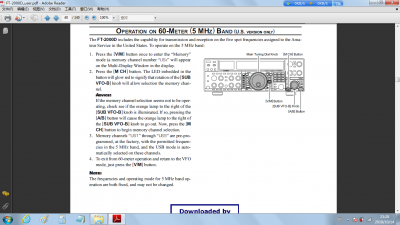

FT-2000D怎样可以扩到5兆发射呢?请教大家帮忙。谢谢!

美版的可以,非美版的硬扩方法尚未找到。
找到个FT-2000的,2000D有可能也相同。
FT-2000_extended TX.pdf (148 K) 下载次数:27
