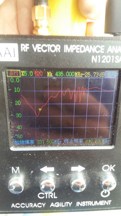

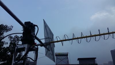

1、制作435MHz螺旋天线

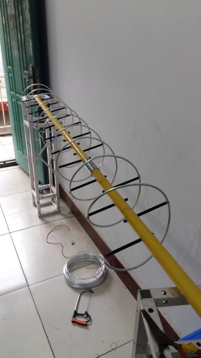

    早期在尝试接收紫丁香1号业余卫星下行数据信号时发现使用现有的10单元普通八木天线接收下行信号,紫丁香1号卫星下行信号强度很好,当卫星仰角大于10°时,接收机就已经可以接收很强的数据信号,但是经过多次尝试都无法完整解码紫丁香1号照片数据。经过咨询BG2BHC得知,紫丁香1号使用1/4波长单极天线,卫星的自旋造成信号周期性强弱变化,Gnuradio在解码时误码率太高,特别是图像数据前几个数据包一旦无法成功解码,后边所有数据包都是无效的,无法还原图像信息。因此为了解决卫星自旋引起的信号衰落,地面站配置圆极化天线可以将自旋引起的衰落现象降到最小。而《业余卫星通讯手册》介绍的螺旋天线满足了这个要求。详细图纸、制作方法请阅读《业余卫星通讯手册》相关章节。
    心动不如行动,立马交给万能的淘宝采购主要材料制作螺旋天线:
①    主梁:令克棒(强度高、绝缘,淘宝买一根4节5米的可以做两根天线)
②    阵子支架:∅8mm空心玻璃钢风筝杆(强度高、绝缘)
③    阵子:∅6mm铝管(便宜、质量轻、耐氧化)
④    反射器:金属滤网(质量轻、风阻小、容易裁剪)

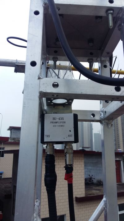

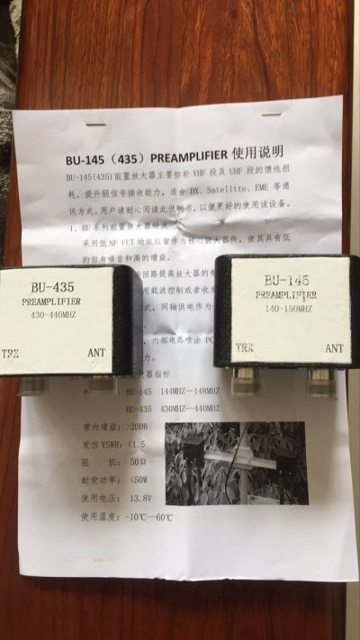

2、BU-435 LNA前置放大器
    LNA在业余卫星通讯中的效果非常明显!BD9BU制作的这款前置放大器借鉴 ICOM9100配套的AG35系列产品,低噪声高增益,支持馈线供电、Icom910x、Yaesu ft8x7电台CAT控制自动收发切换,内置滤波器有效消除卫星VHF上行信号引起的干扰,效果非常好!!
二、安装硬件
    1、利用舞台用铝合金桁架制作支架,将Yaesu G5500旋转器安装支架顶端,使用6061铝合金管做天线主梁,UV两幅天线分别安装横梁两端,硬件示意图如下:
    ①435MHz螺旋天线——>馈线——>BU435前置放大器——>馈管——>LNA同轴供电器——>Hackrf SDR——>电脑一(安装M6SIG 制作的Ubuntu系统)
    ②145MHz八木天线——>馈线——>Yaesu FT857电台——>马工linkall数据盒子——>电脑二(安装WIN7操作系统和业余卫星控制软件)

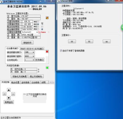

    1、开机电脑一——>开机FT857发射机(请设置PKT模式)——>打开业余卫星软件

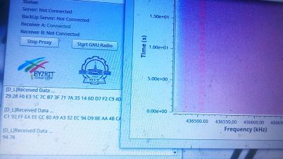

    2、开机Yaesu G5500——>LNA同轴供电器供电——>开机电脑二启动Ubuntu系统——>先运行5500.sh 旋转器联机脚本——>运行Gpredict软件联机G5500旋转器自动追星——>运行配置 紫丁香1号proxy 文件(lilacsat_proxy_setup)——>运行紫丁香1号Proxy文件(lilacsat_proxy)——>管理员权限运行GRC——>在GRC中打开两个脚本(frontend_lilacsat1_rx_rtl.grc,demod_lilacsat-1-k4kdr.grc)——>先后运行两个脚本frontend_lilacsat1_rx_rtl.grc,demod_lilacsat-1-k4kdr.grc
      3、当紫丁香1号过境时,看电脑二GRC软件调试信息中出现解码成功的信息时,在电脑一中控制FT857发射指令00一次,等待十秒钟左右在紫丁香下行频率就会出现连续的数据信号,当完整收到图像数据前几个数据包时,软件会自动弹出图片框显示图片信息。

玩卫星就用高放啊?玩EME才需要那玩意,卫星没必要这么夸张......

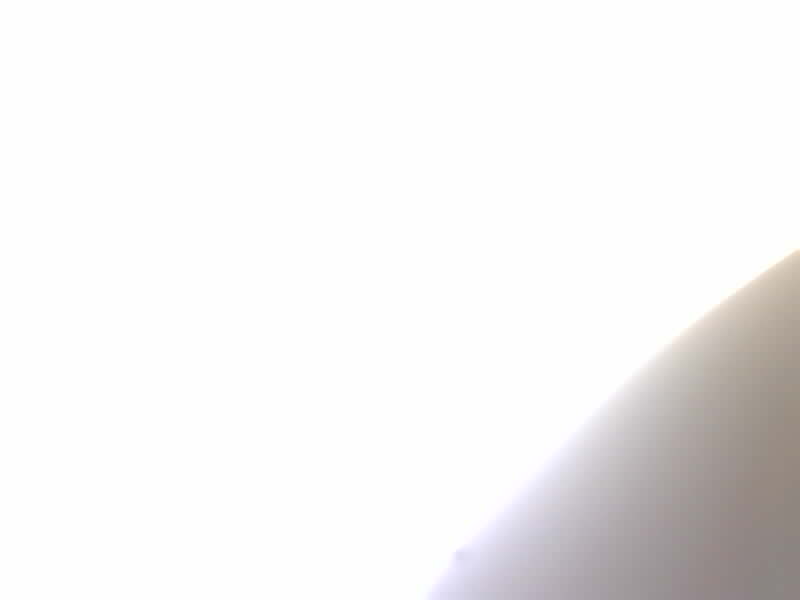

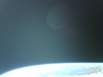

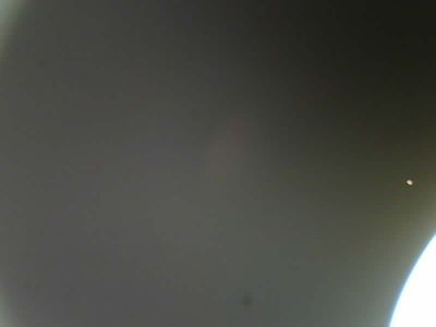

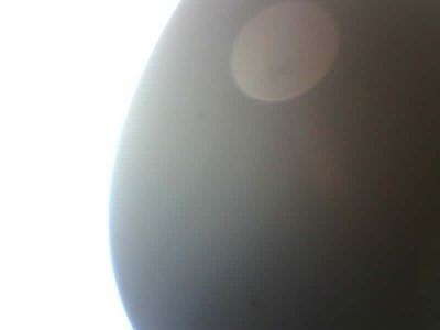

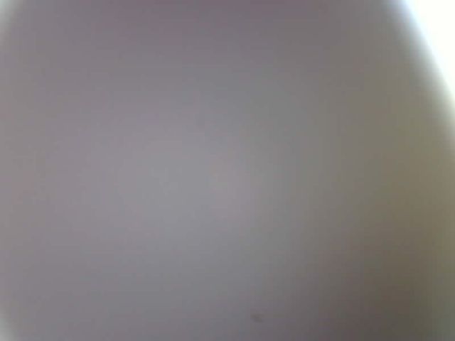

2017-10-07  14:20  控制紫丁香给地球拍了两张新照片!

LNA在业余卫星通讯中的效果非常明显,我们用淘宝几十块的普通放大器效果都很好!
BD9BU制作的这款前置放大器借鉴 ICOM9100配套的AG35系列产品,低噪声高增益,支持馈线供电、Yaesu ft8x7电台自动收发切换,内置滤波器有效消除卫星VHF上行信号引起的干扰,效果非常好!!!

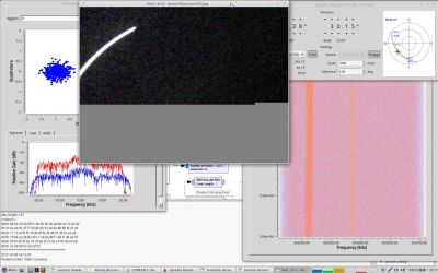

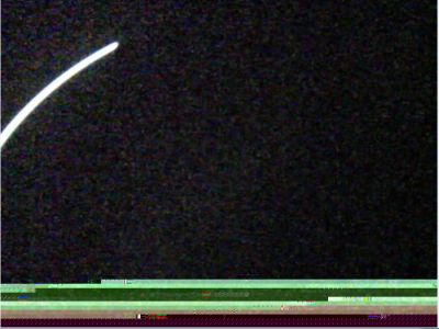

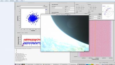

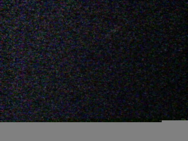

2017-10-09 22:10:00
成功控制紫丁香1号业余卫星相机拍摄下传图片
大家讨论一下左上角那道白线是什么??

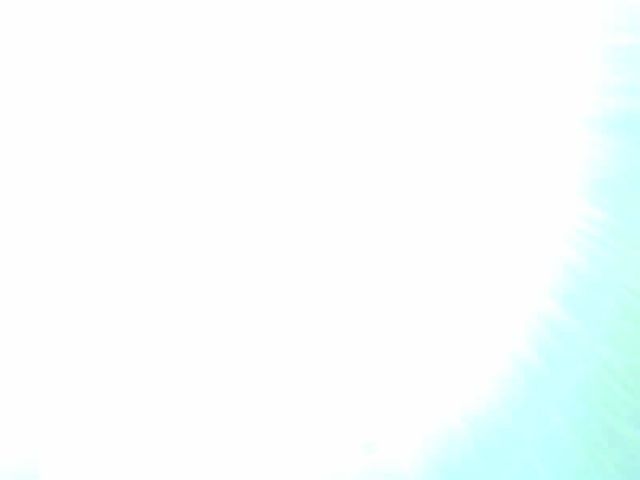

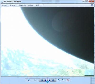

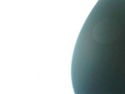

2017-10-10 14:45:00
