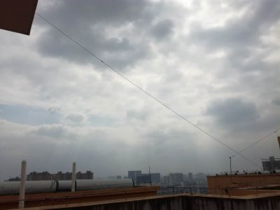

因为无法架设40米段的天线,只能利用楼顶电梯房顶斜拉一根10米长的2.5平方线做发射振子,在楼边的避雷带上加上四根10米的网线做地网,做成一个斜拉式的1/4GP天线,这个和正常的垂直GP的发射角度肯定有所不同,不知道这样的斜拉式GP和垂直的GP 的发射仰角和发射效率有什么不同?

斜拉GP 也能通到加拿大。。。。。。

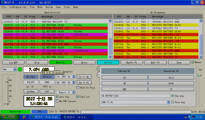

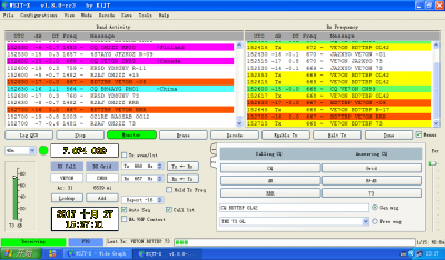

只看该作者 16楼 发表于: 2017-10-30
2017/10/29  23:08/bjt    40米波段  通北美  美国的WU1ITU  7.074MHZ  ,FT8 数据模式。斜拉GP的效果还算不错,当然是传播更给力。
