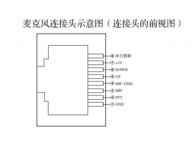

自由通at-778uv对讲器车载机手咪的8P水晶头腳位图。
懇請大家提供一下,小弟先向大家謝謝啦!
