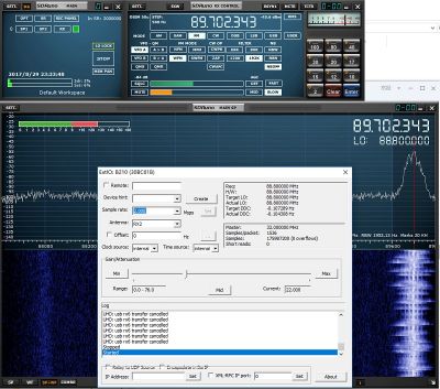

群友高草研究出来的B210新玩法。
1先安装ExtIO_USRP+FCD+RTL2832U + BorIP-1.8 BETA 2插件到sdruno的安装目录里。
2复制安装完插件的sdruno目录里面所有的文件到操作系统的文档目录的根目录下。
3运行SDRuno.EXTIO.exe程序
4选择ExtIO_USRP.dll
5切记带宽最大只能选2mhz,载入b210固件完后运行sdruno软件即可

发表于: 2017-09-25
第2步,如果你是win7,复制的路径必须是库--文档,这个路径下,另外需要提前装山黑QQ群里b210驱动,安装后,拔插一次usb线
