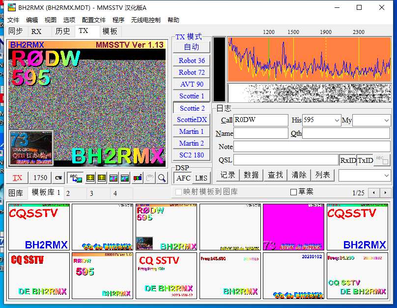

近期在活动中发现,以往的mmsstv_111cn版本一方面在Windows 7环境下部分菜单功能不能使用,另一方面对Yaesu电台设备支持不全。
这几天,从MMSSTV作者的网址中了解到MMSSTV已开源,并公布在Git上,因此全部下载下来并配置好开发环境,直接从源代码中增加了对中文的支持(原来是英文和日文,现在可以依据Windows系统的语言版本进行界面文字选择)。
时间的关系,大致完成了80%的中文处理,集中在与SSTV功能有关的主要部分。
如有兄弟们有时间继续折腾,可联系我,我可以提供全部的代码,以及如何搭建开发环境。
附件为mmsstv113A的安装文件和支持中文的mmsstv可执行文件,安装好后直接复制到安装文件夹中覆盖即可。
