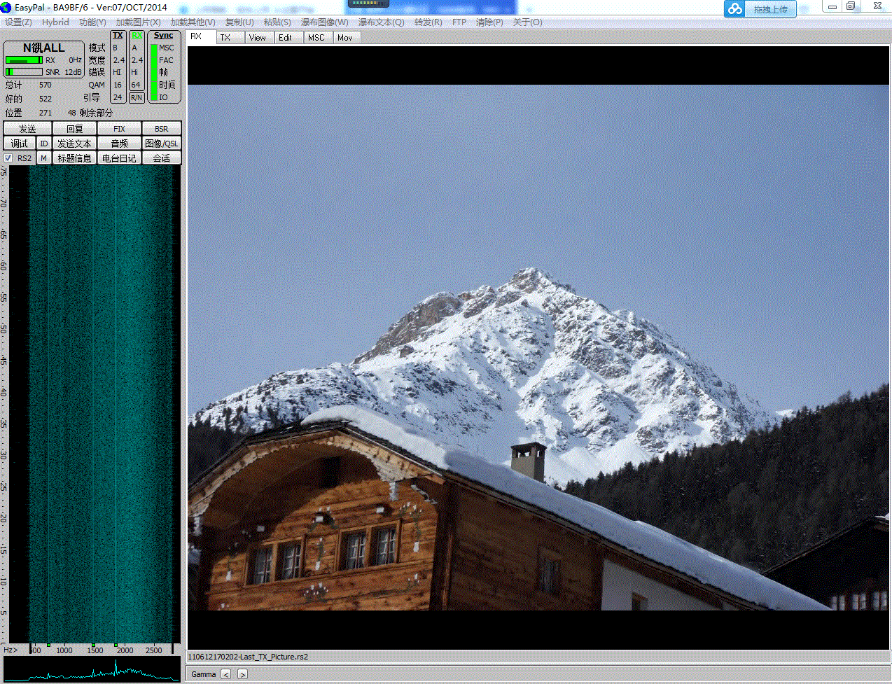

bRqvrdQeC8Q.mp4 (3345 K) 下载次数:52
一段国外视频,内含有一幅3648*2736图片

谢谢BG8DA/李老师跟帖发言!
但是,你这段高清图片的MP4图片文件我下载后,没解调出来啊!
冒昧的问一声,您这段MP4文件您解调出来的图片是啥样的?
我的软件怎么解调不出来呢?
是不是我的软件设置有问题啊!

是有些困难,也是多次才成功.主要是调节了音量大小和话筒与喇叭的距离.

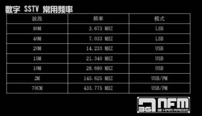

离线shtsunwu
1200
只看该作者 24楼 发表于: 2017-09-14
哪个频率经常有信号啊

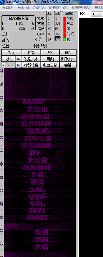

只看该作者 25楼 发表于: 2017-09-16
继续测试,继续等待数字通联爱好者的实验EasyPal软件的使用技巧和方法!
再和大家分享几个实验截图和音频测试文件
我自己做的音频测试文件,请自己下载! 20170916瀑布文本欢迎您破解!.mp3 (5282 K) 下载次数:21 [试播]

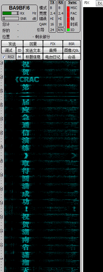

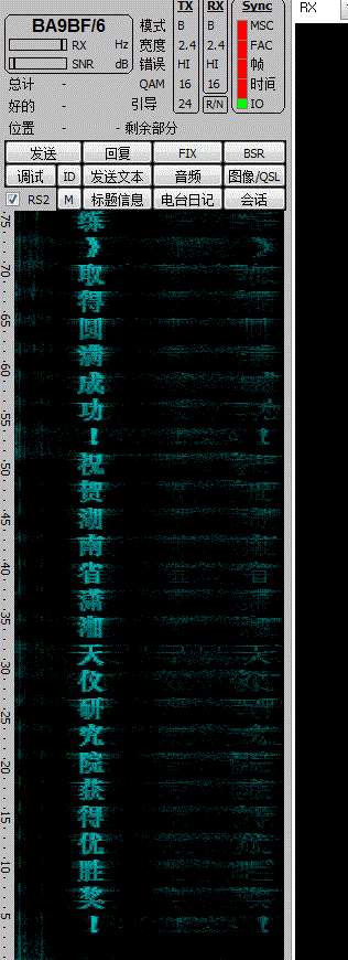

《第二届CRAC无线电技术观摩交流大会暨业余无线电应急通信及无线电测向演练》已经圆满成功结束了,发个贺信祝贺一下!
20170917祝贺CRAC应急演练取得的成功.mp3 (8583 K) 下载次数:9 [试播]

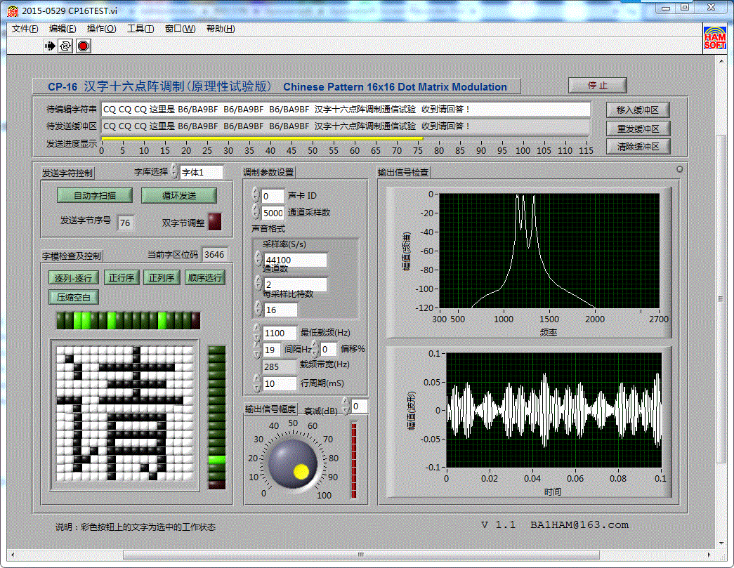

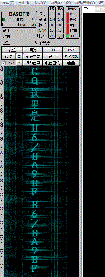

只看该作者 27楼 发表于: 2017-09-17

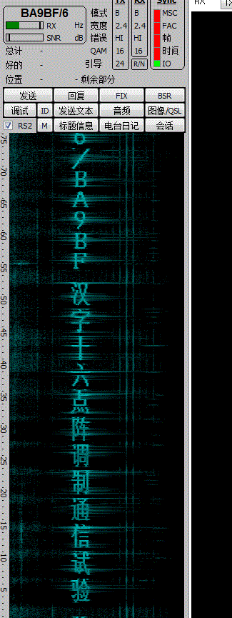

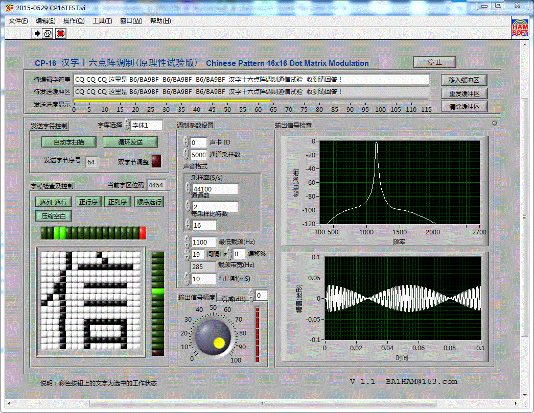

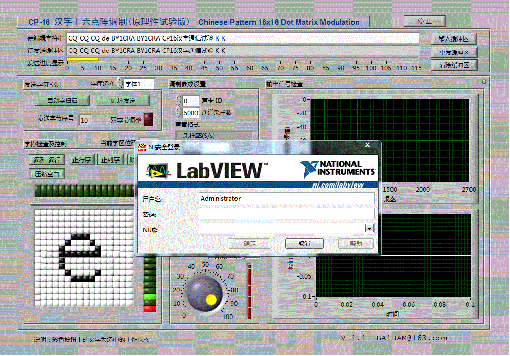

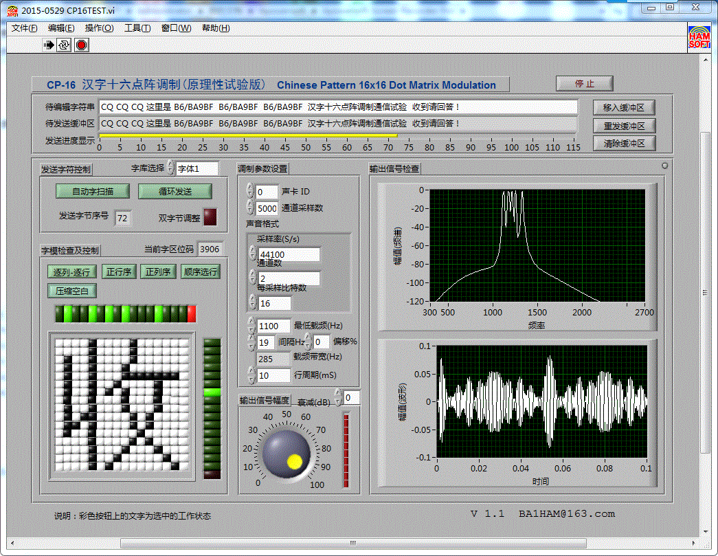

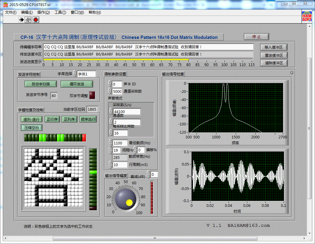

测试一下BA1HAM/陈平老师的《CP16汉字点阵》发射软件,发送出来的英文混合汉字的效果,
发送完毕后,用EasyPal 软件解调接收,看看两个软件兼容性。不多说了,下面和数字通联的爱好者分享以下截图,有图有真相!外加测试用的音频MP3试验文件。
呼叫后录制的音频文件如左所示: 20170917CP16汉字十六点阵CQ呼叫音频文件.mp3 (8035 K) 下载次数:11 [试播]欢迎您的下载!

只看该作者 28楼 发表于: 2017-09-17

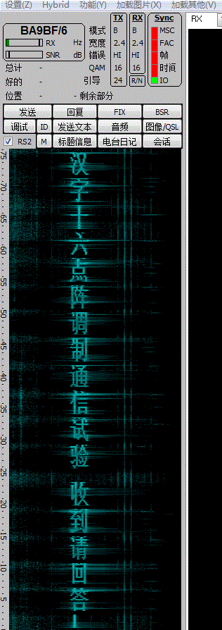

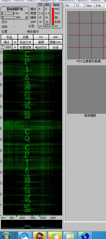

再补一张接收到信号的截图!分享给大家!

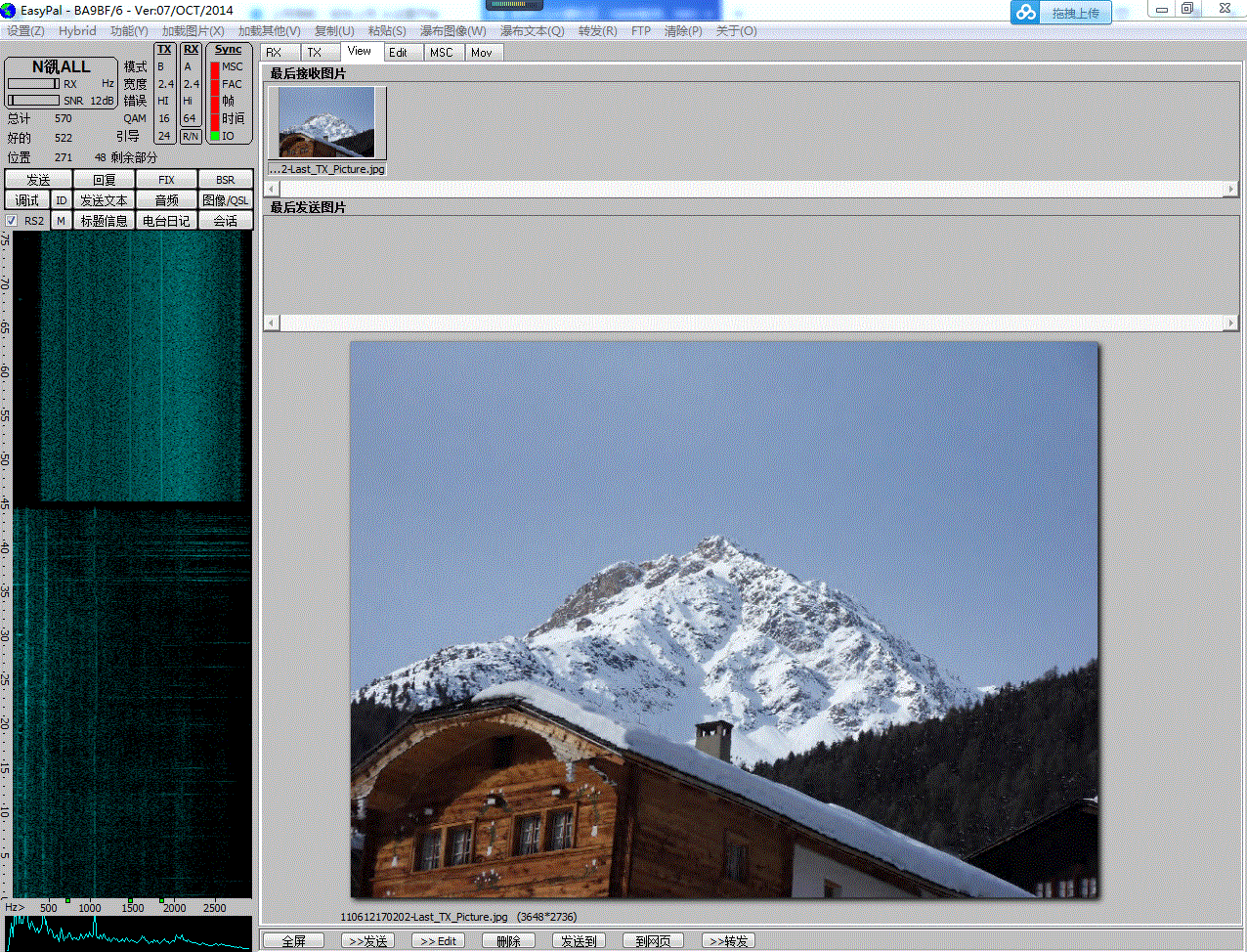

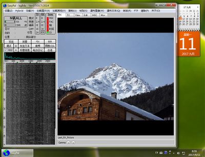

我在自己电脑上,用EasyPal 软件解调BG8DA发送上来的音频高清图片截图,也给大家分享一下!
用图片说话,见证事实的力量!

只看该作者 35楼 发表于: 2017-11-13
常用频点,在SSTV往上走3KHz
现工作地址:
郑州市金水区纬五路-东明路 手机1823718382九
在线李铁柱79
7255
只看该作者 36楼 发表于: 2017-11-13
夜里,7058LSB    也有不少信号
