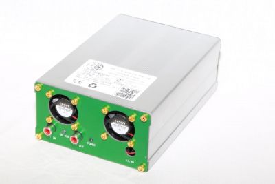

团购 PIN二极管 天线共享器,够10台八五折,运费顺风到付,报名请跟帖,满团为准。
精密设备,默认发顺丰到付:原价:488元,团购:410元
此产品适用于有SDR的台友,工作频率为10米-80米波段,采用了**级PIN陶瓷二极管。曾加了散热面积,改进了散热风扇,降低噪音的同时保护设备不会损毁。切换时间理论在小于1uS(微秒)。SDR端的绝对输出不超过-5dbm在80米,插损小于0.3,隔离度55db,驻波小于1.4(10米),其他波段小于1.2
外形尺寸:150x105x55mm
使用13.8V供电,方便与电台电源兼容。产品产品使用超静音风扇用于为大功率PIN陶瓷二极管提供散热。内置PTT IN及OUT接口,可以将短波发射机通过该设备与功率放大器链接(主意:功率放大器及天调应在该设备后端)
局部细节图,黑色圆圈中的是高功率PIN陶瓷二极管,T/R切换全靠它,本产品共采用4颗高功率PIN陶瓷二极管,使用MINI功分器(上图红圈内)确保线路阻抗严格匹配,使用专业高Q值绕线磁圈电感,确保PIN二极管的供电,并且在SDR输出端加入了保护SDR设备的限幅保护器器。确保接收设备安全。
