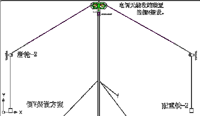

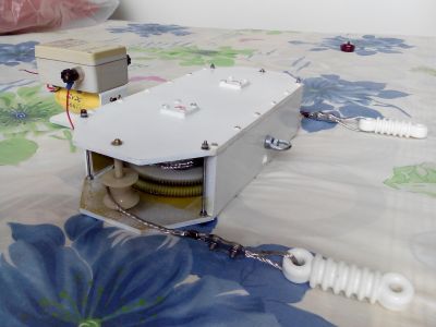

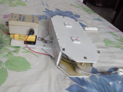

这这就是一款可变频、全尺寸半波发射天线。也是一款免修剪、全频段、连续可调、全尺寸、可伸缩的电调发射天线,适用于楼宇之间架设,或倒V架设带配重铁的发射两臂,一旦拥有一生受用。业余专业皆可采用。采用两个绕线轮内发射体采用4平方多股软裸镀锡铜绞合线。两臂1/4波长发射体可以伸出或缩回,使谐振频率得到连续可调并且微调到驻波比最低。该款天线无任何加感成分,故,实实在在的全尺寸。理论可工作在1.5米波段至86米波段。
电调节全频段全尺寸发射天线

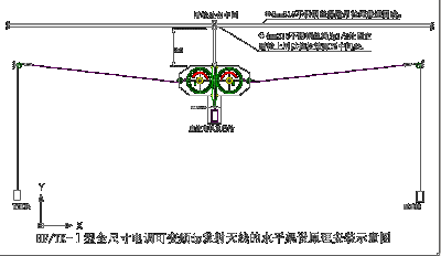

朋友可以双击图片即可。我很早就在琢磨,今年终于退休有时间着手实践了,看了视频就更好理解。视频怎么上传???实际上既然能架设水平天线、既然有条件架设楼宇间水平天线,它只不过多了一条保险用的钢丝而已,即可以承担该装置的自重,还可以当做避雷线用,第一步首先拉好304不锈钢丝绳,Φ6mm的。作为主承重和避雷线,在其中的一段预先套上一个适当的滑轮,该滑轮下端用1~1.5×20mm宽×2.5米长的304不锈钢带2根(钢带的作用就是防止装置风吹发生旋转。几根可视具体情况而定,2.5米是为了发射天线要拉开于避雷钢丝绳的间距)做牵引馈源装置的钢带,具体上下用M6螺栓固定。第二步:再用Φ2mm304不锈钢丝绳左右牵引那个适当的滑轮到对面楼顶,将装置拖到Φ6mm钢丝绳中间位置后将Φ2mm304不锈钢丝绳两端分别固定在Φ6mm固定的同一处即可,这样实际上就形成了双钢丝绳保驾的作用,装置的上端防水采用耐老化的聚四氟薄板处理。做倒V天线架设就可以省去了Φ6mm和Φ2mm的钢丝绳。虽然能复杂一些,但是所付出的与所换来的相比我感觉还是值得的。毕竟理论上它可免去来回修剪的麻烦。当然每个人的口味不尽相同,动手能力各不相同,架设一副天线得到一个货真价实全尺寸、全频宽带、又免修剪的水平天线或倒V天线何乐而不为。

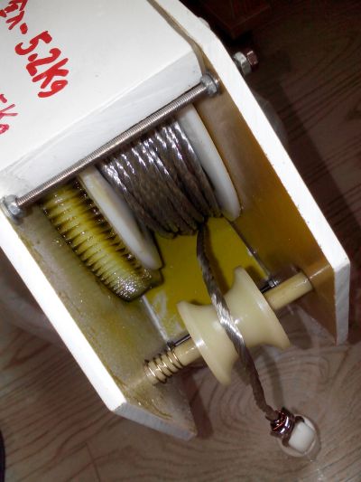

倒V与水平的架设区别除了方向性以外,天线装置内部采用4²多股镀锡软绞合铜圆导线。前面的导线轮是为了防止导线缠绕式叠层并且采用配重具有一定的拉力,再加上绞合软圆铜导线当快要叠层的时候,由于拉力的存在加上圆导线的作用,是的刚要叠层时在导论和拉力的共同作用下较高的次二层很快就会塌落填平,故此,不会容易产生叠层现象。彻底改善采用扁平线导线所产生的叠层导致两轮导体相碰发生高频短路现象和导致机械闷车现象。

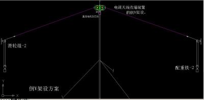

两臂下引端采用配重铅配重。使得两臂在配重的牵引下向外伸出,由于低频段两臂下引的钢丝绳很长,故采用并联滑轮组方案,使得即达到配重的目的又可以将两臂向下的长度缩小。而且回收时电机可以在很小的力矩下将配重拉起。天线两臂枝杆的滑轮-2改成两对动定滑轮组,可适当加大配重铅的重量,采用双滑轮组的目的就是为了减少两臂配重铅及钢丝绳的下行距离,双滑轮组钢丝绳往返4次,减速电机的向上牵引力是配重重量的1/4Kg,这样适当增加配重使得振子两臂卷线轮的密度、线间压力接触良好,振子导线具有一定的张力。

此款天线的下引304钢丝绳要按照最低波段设计,考虑到不能让两臂振子远端(注:远离馈电点端称远端)离楼墙体太近影响驻波。所以选址楼宇间距应大于40米以上间隔。将从远端绝缘子算起按3850千赫芝设计两臂合计是37米,当然为了延宽工作频带,两臂的4²镀锡软裸铜线可实际使用更长一些。两臂各取20米(当然不必全部伸出,留有余地以免损伤与轴连接处端子),这就是为什么要大于40米以上的意义。
      在实际安装的时候首先将振子发射体两臂全部收入,只留出两臂大约15cm左右的导线(即从离开收线轮导体算至远端绝缘子)刚好加绝缘子为24cm。
      采用Φ2mm的304钢丝绳分别紧固两臂振子远端的绝缘子拉向两楼边缘铁卡子上的滑轮,穿过滑轮后,配重铁刚好在滑轮的上端。即为天线的频率最高端。
      以上只是阐明天线的大致用材过程,这样阐述目的就是让大家充分在掌握自己所在的环境的实际距离而定你的天线的工作频宽,我们都知道频率越高天线越小,反之就越大,这样阐述的目的就是更好的因地制宜。当已知自己环境的实际距离,测量好后,就可以按照上面的步骤实际采购材料,材料采购要权衡考虑留有富余即可。地面一切工作做好后,分三步就可以完成天线的安装。
       第一步:搭建304钢丝绳Φ6或Φ8mm一根(根据现场距离),拉好以前别忘了将做好的下牵引滑轮(与钢丝绳配套)先套入,暂时固定在楼的一端。
       第二部:将天线装置安装吊拉滑轮上固定好(保证其强度)并选择正确的巴伦,将馈线(最好选用1/2馈管以减轻重量)安装好,将馈线绕装置一周后固定再下引。
       第三部:采用Φ2mm的304不锈钢丝绳2根,大于已经拉好的粗钢丝绳1/2长度,分别固定在滑轮的左右(指沿着粗钢丝绳方向的左右),再用尼龙绳将其中一根Φ2mm的钢丝绳牵引到另一楼对面,用力将装置通过滑轮给拉到粗钢丝绳的中间,即两楼的中点即可。再将两边的Φ2mm钢丝绳远端分别固定在沿着粗钢丝绳方向同一点固定。即告完成!

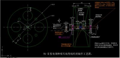

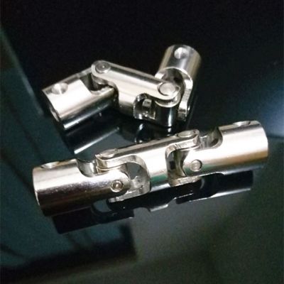

  新开发TK-Ⅱ型这款可伸缩的全频段、全尺寸、免修剪的天调天线与TK-Ⅰ型相比,省去了蜗轮蜗杆麻烦繁琐的加工工艺。只是需要解决一个直径为100mm×45mm的两个轴内径为6mm的缠线轮(材质:熟尼龙或其他绝缘材质)即可。其主要动力为两个小型减速马达,该减速马达采用现成的网购品。小型变速箱内部为蜗轮蜗杆(目的就是要求动力不可逆,即动力自锁)万向传动器部件均可网购备齐。这样一来只剩下两只收放缠线轮90~100mm×45mm的准备了。采购或者网上采购类似的成品。网上定做加工也可。总之,其结构会比Ⅰ型的轻巧很多。两部微型减速电机不是很重,并且内部都是金属齿轮和黄铜蜗轮蜗杆,很是耐用的 。采购12伏的输出轴转速为:空转10/分,负载转速8/分的那种即可。具有动手能力并且条件容许的HAM们不妨尝试着动手制作一副。
离线bd2tk
278
只看该作者 11楼 发表于: 2017-11-18
这种天线的Ⅰ型已经做好了,现在着手做Ⅱ型伸缩装置。Ⅱ型的省去了外加工的涡轮蜗杆《两个尼龙涡轮和一个钢制蜗杆》这样一来不但减少了费用,也使得安装起来也比较容易,采用了网购成品对普通的稍微有一点动手能力的HAM来说就比较容易成功。只是多用了一个微型减速电机而已。输出转速在10/分转,12V的直流减速电机和二节三节各一对万向连轴器即可。其余骨架内的需要起马的卷线轮一对,轴径为Ф6㎜,四个6×10×3㎜微型轴承,卷线轮轴采用黄铜棒,并且每一个卷线轮为两节分离轴,中间有8mm绝缘,一端为减速电机驱动端伸出外壳约12至15mm,靠近绝缘子端用M3螺丝采用埋入式固定后螺丝孔用环氧树脂胶密封。卷线轮另一端轴为馈电轴与刚才的固定方法相同只不过是采用M3的铜螺丝拧入靠近绝缘子端的丝孔里,M3铜螺丝一是起到紧固轴作用,二来是起到馈电的作用,4²的发射振子导线终端用小闭口端子压接后被M3铜螺丝紧固连接完成馈电的轴连接。
       馈电导入就不再傲述了。至于轴承架,制作起来就要细心了,因为两侧采用的是5mm厚的绝缘板,3mm的轴承占厚,采用定位钻孔方式,将Ф9.5钻头研磨成平头钻定位后开始钻“孔”当钻头下钻深度达到3mm时即到定位位置,钻头不再下行。完成轴承窝的工作后,再按照钻头中心点为圆心用Ф6的钻头将轴承窝钻透,即可将轴伸出,也可以制作馈电刷的接触。
      采用Ф9.5钻头制作轴承窝的目的就是当钻头在旋转时有一定微小摆头,所以这样做出来的轴承窝再经过手工处理,当轴承嵌入时会很紧凑的。注:卷线轮与两侧分别有0.15+的空隙。

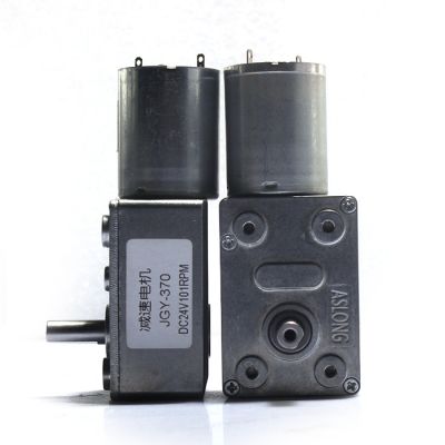

款加速电机在网上淘宝有卖。选用电压为12伏的空载转速10/分,负载转速为8/分,另选购直流电机调速板正反转。调速板的输入电压范围很宽,根据实际需要电机可调电压来改变电机的转速以达到精确的微调节。

为了减小两臂牵引钢丝绳配重铁的上下行程,所以采用两边各一对动定滑轮组方案。这样就解决配重铁上下运动的距离,并且使得电机不会增加很大的阻力力矩。电机实际用力将会减少,在经实验具有一定的卷线力度(张力)的情况下,电机用力是配重铁重量的1/4Kg左右即可,一举两得。
