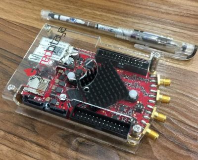

用火龙果做CW SKIMMER [复制链接]
离线BA7NQ
10236
只看楼主 倒序阅读 0楼 发表于: 2017-08-01
关于火龙果Red Pitaya看这个帖子,http://www.hellocq.net/forum/read.php?tid=355274
已经上线运行:
1)还真的比较发热,和QS1R、RABBIT SDR一个鸟样
2)选购的塑料外壳比较坑爹,190大元...
15095

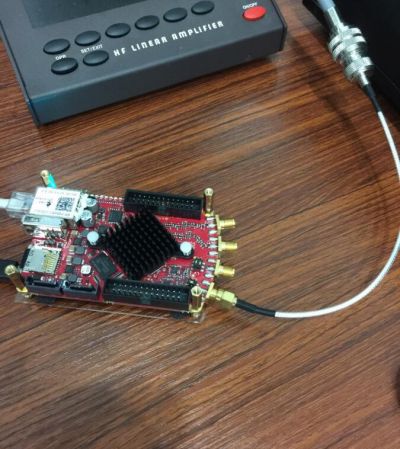

设置方法,参考:http://www.hamsci.org/cw-reverse-beacon-network-how-guide
1)配置火龙果的天线衰减跳线,按上面参考网站图中的天线1跳线方式跳接。其实不跳也可以,但因为火龙果出厂的默认配置,有一个低电压提供给天线的衰减器,会引入噪声,影响接收效果。
2)下载Pavel Demin's SDR接收机软件 ,下载后解压,把全部文件复制到一张空白MicroSD卡上(MSDOS FAT16格式)
3)把这张SD卡插入火龙果的SD卡槽
4)运行SKIMMER server软件的电脑,用网线接入交换机(家用路由器)
5)火龙果用网线接入交换机(家用路由器),记得不要把火龙果和电脑用网线直连!
6)注意,你的网络上要有DHCP服务,一般家用路由器默认有这个功能
7)火龙果通电开机,SKIMMER server的电脑通电开机
8)下载HermesIntf.dll ,把这个文件复制到Skimmer Server的安装目录下,通常是C:\Program Files (x86)\Afreet\SkimSrv
9)运行Skimmer Server软件,在Skimmer页,Receiver选择01 Unknow HPSDR,然后选择你需要的带宽(默认192kHz),选择你要解码的波段(最多六个波段),点Apply按钮
10)配置完成后,如果Skimmer Server软件的Status页面,可以看到有各波段信号的统计数字在跳动,说明大功告成
11)Logger软件可以telnet到Skimmer Server的7300端口(默认)获取CW的解码信息
12)如果要玩RBN,就到www.reversebeacon.net下载软件
...记得接天线...
