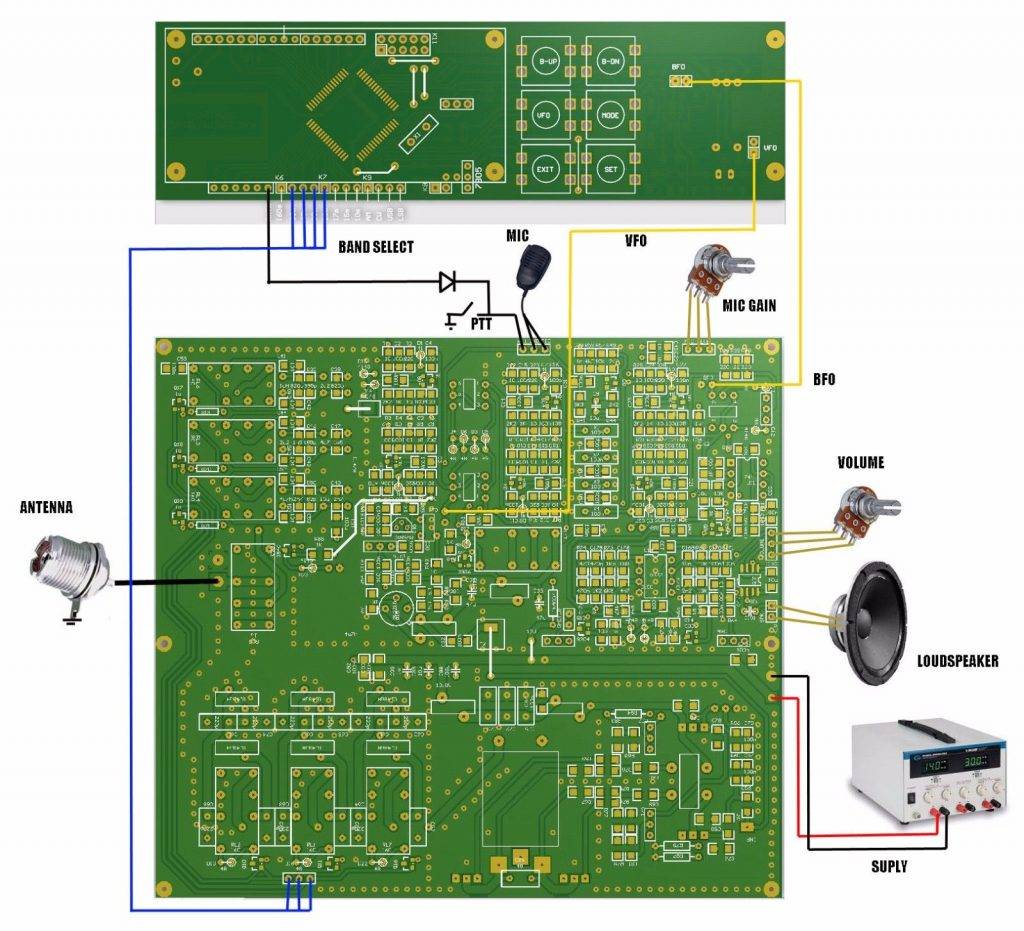

与先前其他设计中将不同功能通过不同的PCB加以实现的方法不同,HBR4HF将激励器、带通滤波器,低通滤波器和射频功率放大器都用同一块芯片实现。只有控制器板是分离的,安装在前面板上。在下图中,我们可以看到为了充分发挥收发信机的功能,您仍然需要连接一些零件。
在PCB带有两块IRF530功放管的一侧应连到外壳背面的散热器上。如果想要更大的输出功率,更换IRF530功放管或将其工作电压提高到24V,功放管的供电和其他部分是隔离的,只要将电压升到24V就能输出45W的功率。
