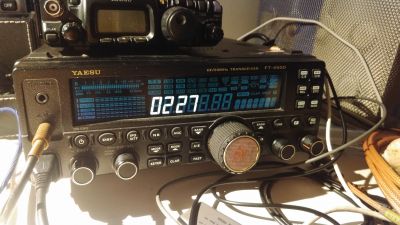

好多小伙伴买来电台可能也没关注过固件的更新,其实450D的固件几乎年年都有更新的,我手上就有一个12年的0227版本的固件,昨晚闲来无聊就翻出来给机器升级啦,升完级以后又去官网转悠一圈,发现最新的固件是16年8月出,版本号0244。但这次固件官方只说了性能优化,没有给出具体的优化项目。但是不管怎样,值得我们升级。

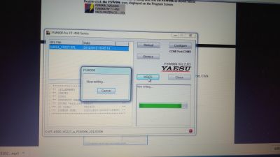

升级步骤:
1、关机,关电源(线性或开关电源关闭,或者拔线)、拔掉连接电脑的CAT线(如果你已经连好,需要拔掉,保险点)

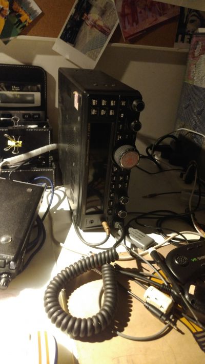

2、把450D翻过来,肚子朝上,左支持脚处有一个TF卡大小的开孔,找根牙签把里边的开关拨到右边。
3、连接CAT线到电脑。

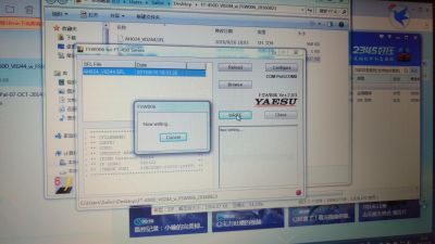

4、打开升级工具,选择固件文件。
5、选择CAT端口。
6、开关电源打开(插电源线,不要开机,不要开机)
7、点升级按钮,升级开始。
8、点击OK,升级成功。(不要开机,不要开机)
9、拔线或关闭开关电源。
10、把那个升级孔里边的开关给拨回原位(左边)。
11、插电,按住HOME键同时按电源键开机,清除所有配置。
12、再次开机,关机。

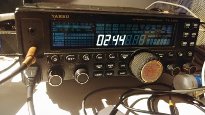

13、MODE下键+电源键开机,看版本是否是0244,升级成功。

bh8fje:开机键+MODE下,同时按,我回去给大家发资料。 (2017-07-10 14:11)
感谢,刚刚才看了自己的450D,是0244的最新版本。

感谢楼主的资料,由0239升级至0244完毕。
